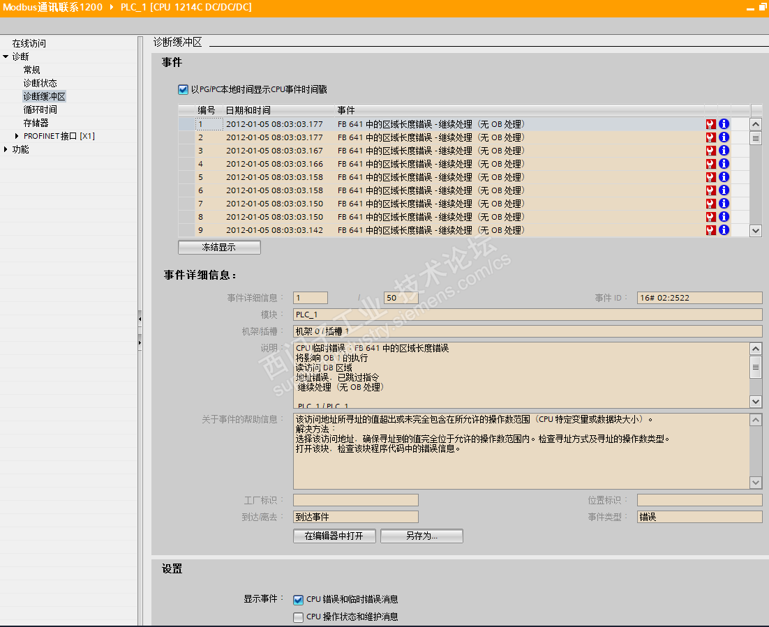

1200采用CM1241 RS485 6ES7 241-1CH30-0XB0 V1.0作为modbusmaster组态,第一次搞,总结如下。供参考。
TIA V16,6ES7 241-1CH30-0XB0 固件版本只有V1.0,6ES7 241-1CH31-0XB0 固件版本只有V1.0,6ES7 241-1CH32-0XB0 固件版本有V2.0/V2.1/V2.2.
根据TIA V16相关帮助内容,从V2.1开始支持Modbus(RTU)下的指令。
6ES7 241-1CH30-0XB0用Modbus(RTU)下指令组态modbusmaster报错。
改用Modbus下指令,正常。
Modbusmaster主站组态总结,详见附件的PDF文件。供第一次搞参考。已经搞过,有经验的,会搞了的,不需要再看。
1200 CM1241 RS485Modbus Master组态说明.pdf
在组态modbusclient的时候,两条client指令用同一个点同时驱动,通讯正常,多于2条没有测试。modbusmaster只组态了一条,多余1条没有测试。正常情况下,modbusmaster或者modbusclient指令超过1条都会做成轮询,每次只有1条指令执行。
