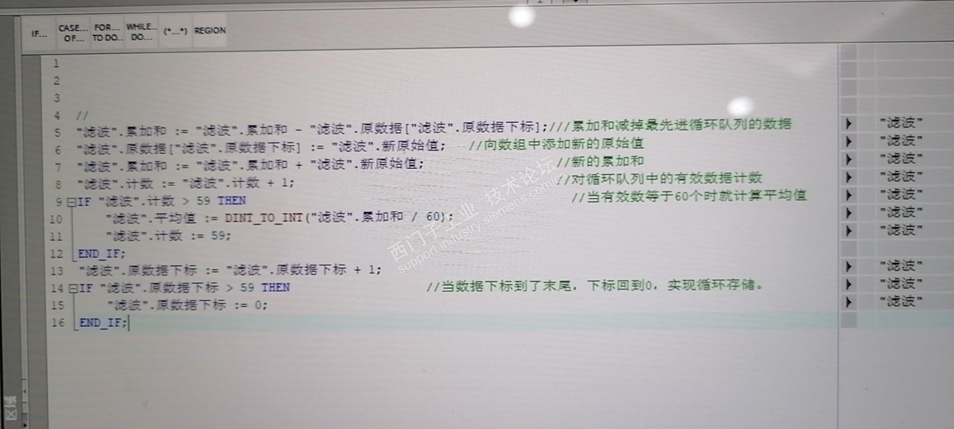

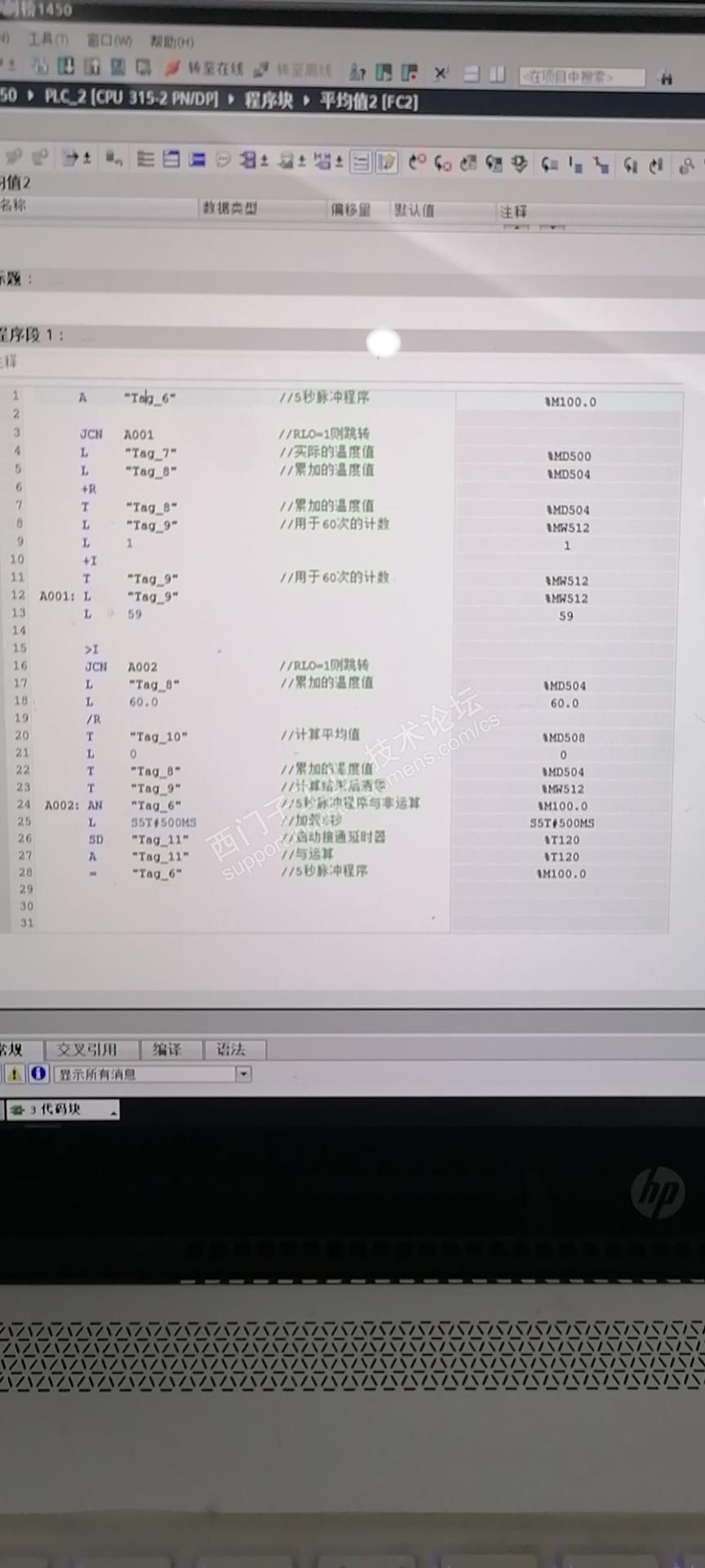

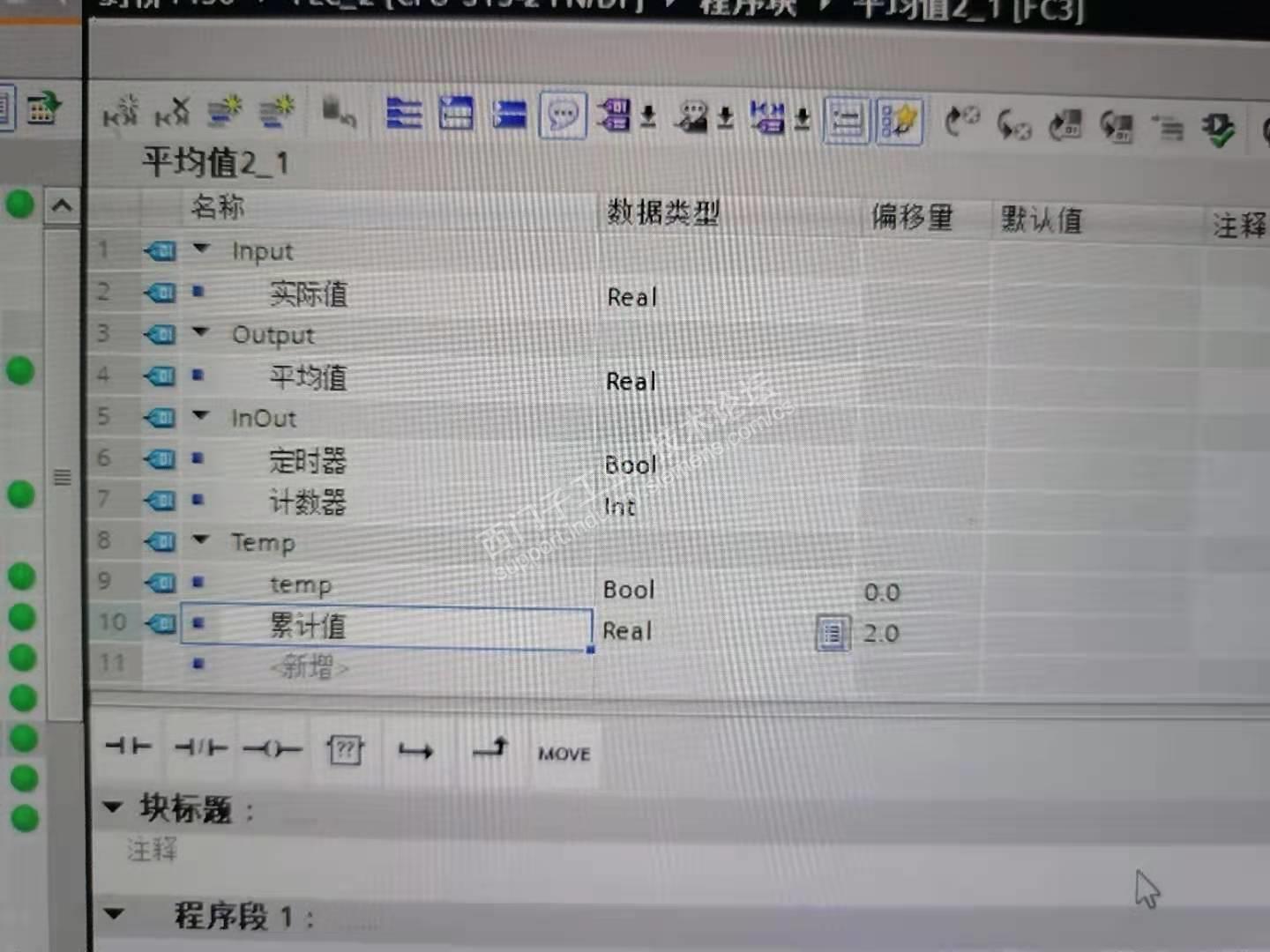

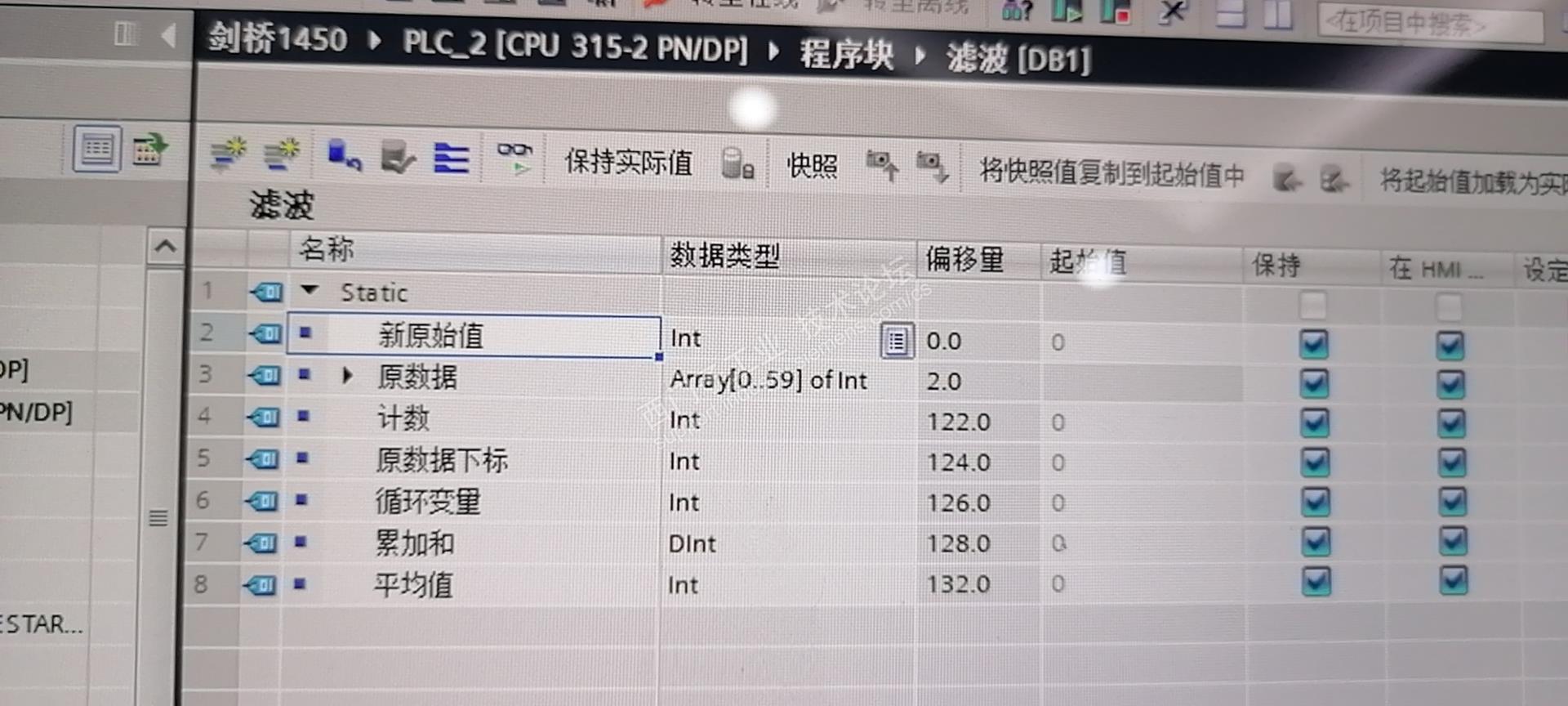

本人总结一下网上讨论,分别使用LAD   SCL   STL制作三套程序,主要供初学者探讨。
