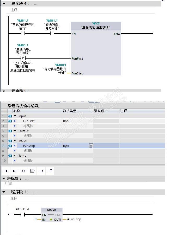

一个函数,可能在不同时候不同位置被调用,在每次调用的时候第一次扫描如何初始化一些变量?
这样可以实现,但总是有些感觉繁琐,是不是有更好的实现办法?
