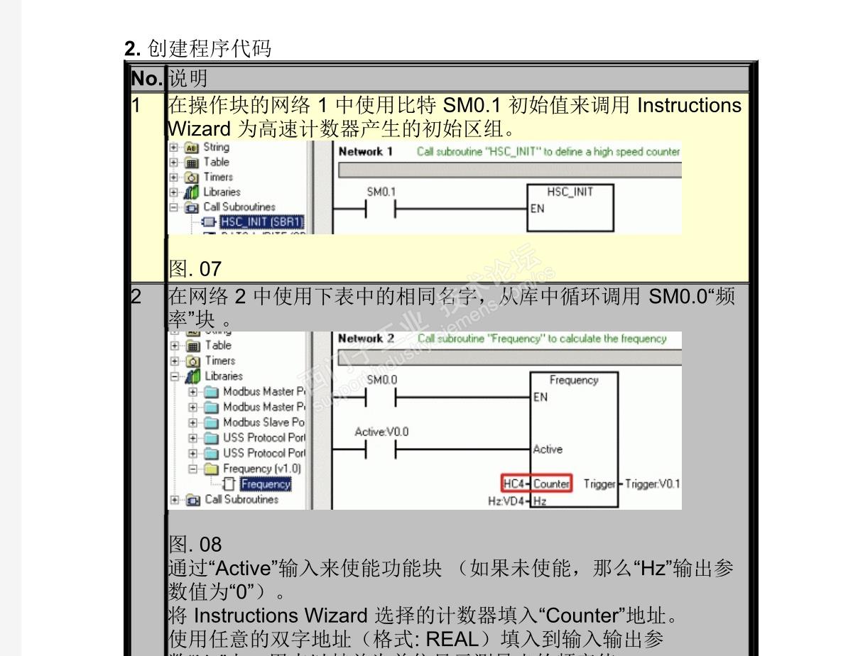

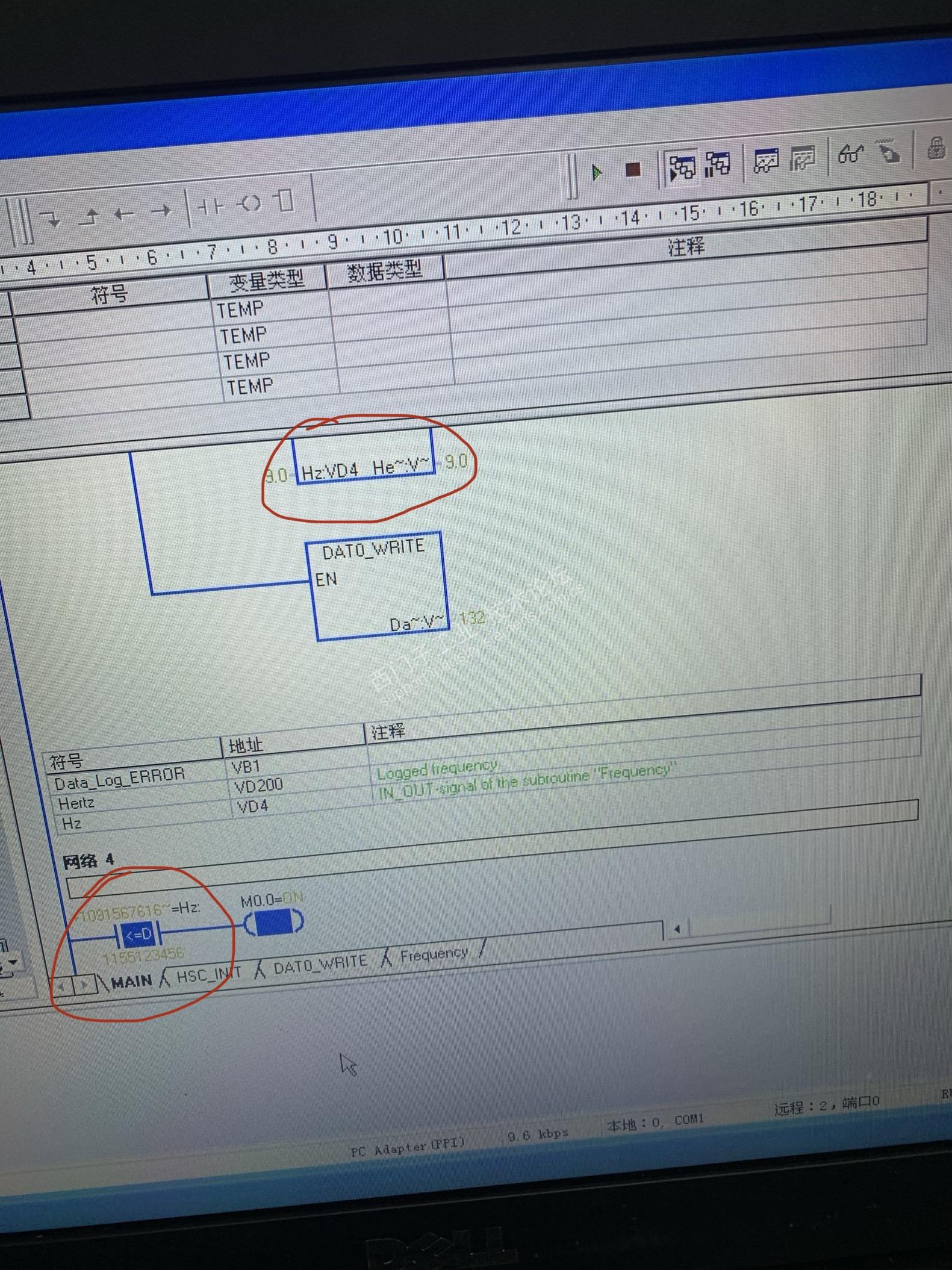

我用Frequency库测量一个传感器的频率,Frequency指令里面显示出来了多少HZ,但是这个多少HZ是存储在哪里的啊,我看VD4是个10位的数值。我想用个比较器大于多少HZ就输出。
