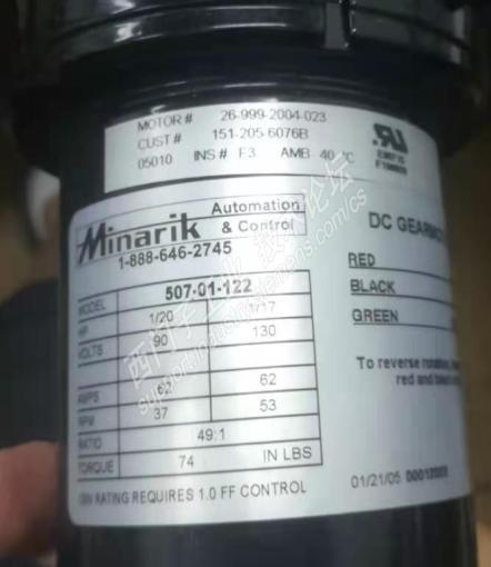

电机是使用DC90V这个参数的。电流是0.62A,
目前电机是没有问题,控制器输入给定最大速度时,控制器输出的直流电压才22V左右,

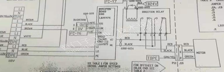

电路原理图也是比较简单,主电路输入交流110V电压给控制器,输出最大DC90的直流电压给电机,控制器输入一个模拟量0-10V电压给定速度,一个使能工作指令,直流电机正反转是外接一个继电器来转换正负极来实现。
