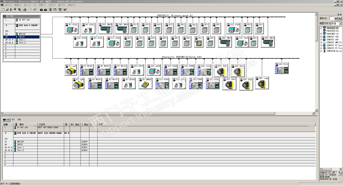

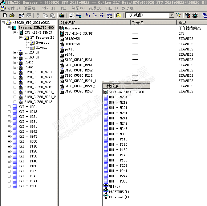

1.1   该项目1台西门子S7 416-PLC,v6.0版本的CPU,没有使用CP模板,现场使用了DP和PN-IO两种通信接口,与之通信的通信对象有S120, Dp接口ASI网关,以太网接口+与WinCC7.0, 以太网接口+SIMATIC NET8.2, ET200, FESTO阀岛、康耐视智能相机等,现场问题如下:
    1.1.1 当打开西门子驱动调试软件(SIMOTION SCOUT v5.2),并执行在线扫描设备时(Find accessible nodes),必触发PLC与康耐视(Cognex)设备控制失效(表现为无法触发InSight相机,读码器),其余设备不影响(如FTSTO阀岛)。
参图:
2.故障的检测和解决
2.1 解决方法:临时措施,必须对康耐视(Cognex)设备断电重启方可恢复控制正常。
2.2 采取避免在设备运行时使用SIMOTION SCOUT 执行在线扫描设备操作!如有需要停线操作。
