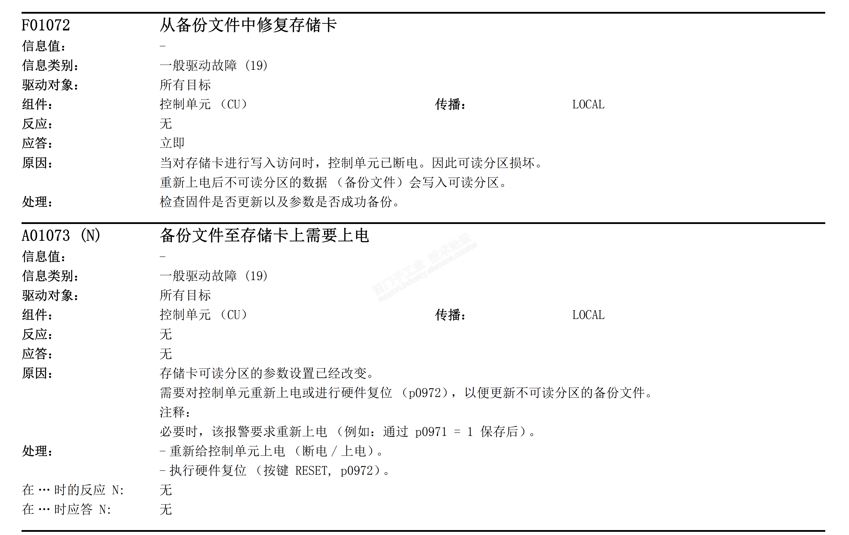

这应该是有过对参数的修改。
它需要断电、重新上电更新备份文件。
