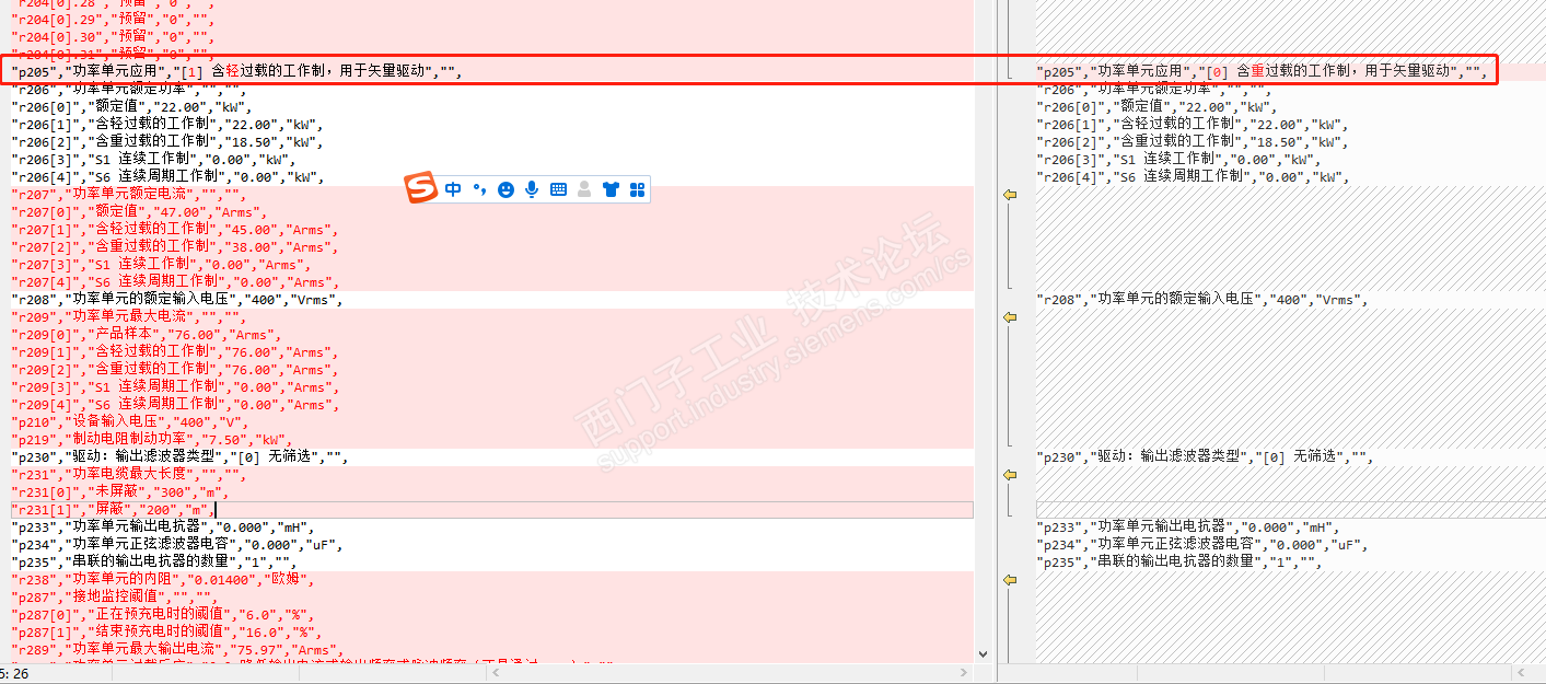

以下是引用kdrjl在2021-07-19 15:41:10的发言 >
P0096在G120里有三个设置。等于0,1,2。等于0 是什么概念?是专家模式。专家模式呀,这是万能的设置。怎么可能会影响你的系统出问题呢?等于2是动态控制模式,它不过是把动态控制作为一种模板提供使用者罢了。你的那个P0096 = 0同样是可以设置等于2时的参数呢。所以P0096的设置不是问题导因。
那么P0502 = 1是针对PM240-2的动态特性设置,非常符合你的应用,就是小车往复运行。它既是惯性负载,也是往复启动运行的工艺需求。
在G120参数手册里,功能图一章,针对P96 = 0和P96 = 2都有成组的功能图,调出来自己对照一下就知道了。
不错呦,此问题是传动专业带着问题学习一个很好的例子。
嗯,现在也大概理解了 96参数及工艺模式应该算是类似一个宏功能一样。今天尝试用专家模式,也调出来了一套适用的参数,不再出现速度波动及过电流报警,P501 502 都是0,然后导出为csv格式用beyond compare去比较2个参数的差别,除了一些只读r的参数不同,比较发现参数p205之前是选的1轻过载,新调的参数是选的0重过载,然后就怀疑是该参数为关键原因。于是重新进行快速调试,选轻过载,快速调试过程时一段更改p205电机参数就得重新输入了。于是又输入了一遍。然后做了静态识别,一运行果然出现了之前的速度波动和过电流报警现象,以为找到原因了,于是又走快速调试切换为重过载,重新输入参数,静态识别,结果这次又不行了,有点郁闷,还是有速度波动和过流报警发生,折腾到很晚,没有搞好,下载了备份的参数,就又恢复了正常。明天再努力一下。
p96选择的不同开放的参数也不一样,选0专家应该是最全的,选2时,电机初始化向导里面甚至不需要输入功率因数,初始化结束,还得再单独选择电机调试添加功率因数。
另外,又想起来,版主说p96选啥不要紧,关键是p502,但是96选0时,初始化向导里面没有关于p502的设置选择,只有p205和p500,结束快速调试区更改p502 还不让改,不是因为带锁,修改了p10,再修改p502也就报错,只能在快速调试选择96=2时,向导里面有选择p502的时候,可以进行选择0 1 5,而且 96=2模式下,回头看参数列表,p205,p500,p501都变成不可见的,即使选择了扩展参数。 这样导致了一些比较工作不太方便。
贴一下3组参数吧。
7.18那个是选的p96=2,p502=1的,效果不错, 7.19是今天在专家模式下调的,500--502都是0,目前看效果也不错;
7.18之前的有问题。看和7.19的貌似就发现了p205不同。
7.18正常运行参数.xlsx
7.19正常运行参数.xlsx
7.18之前速度波动及过流报警参数.xlsx
明天再试试,看看能否再精确定位一下问题点。
