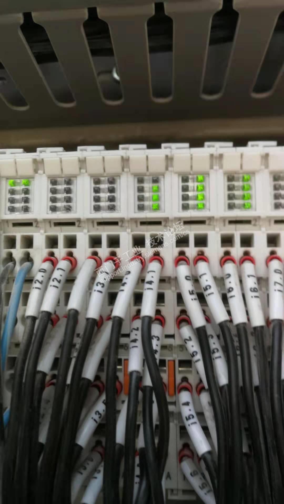

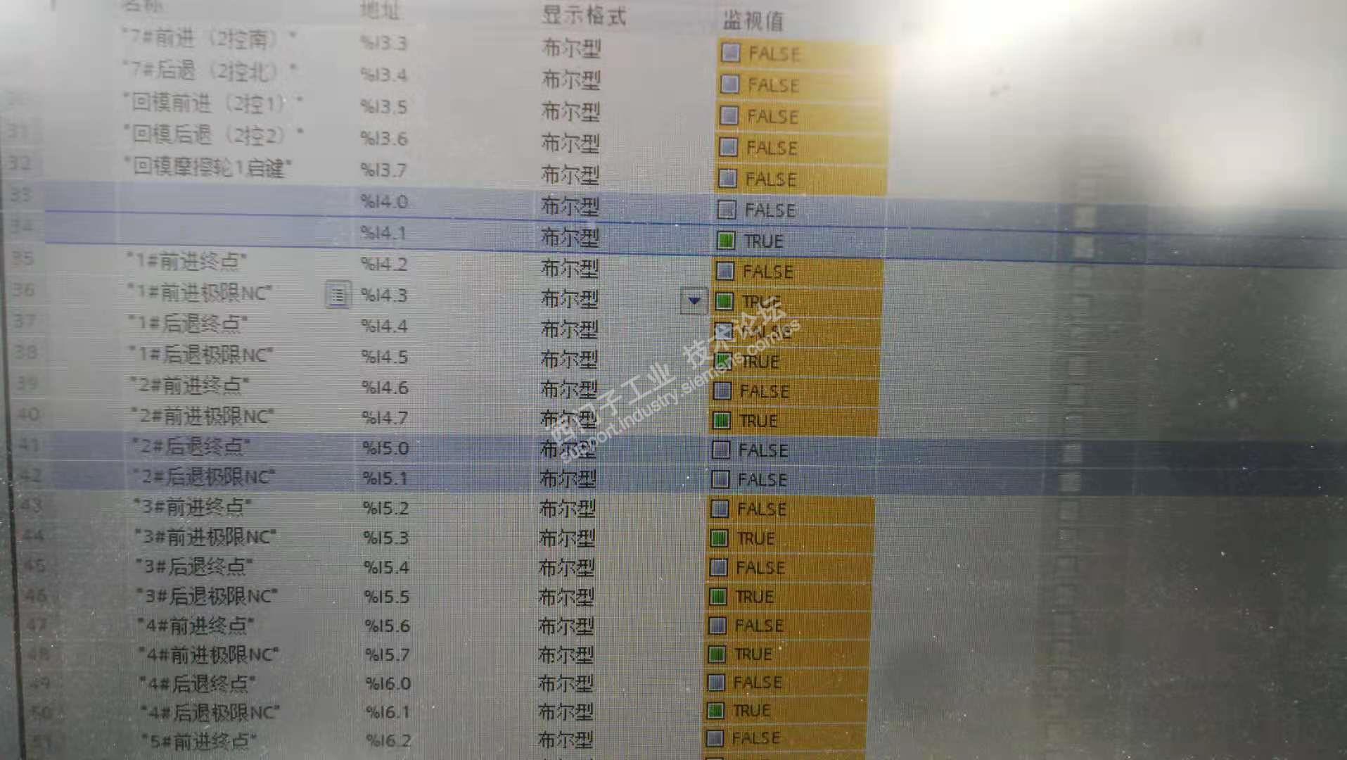

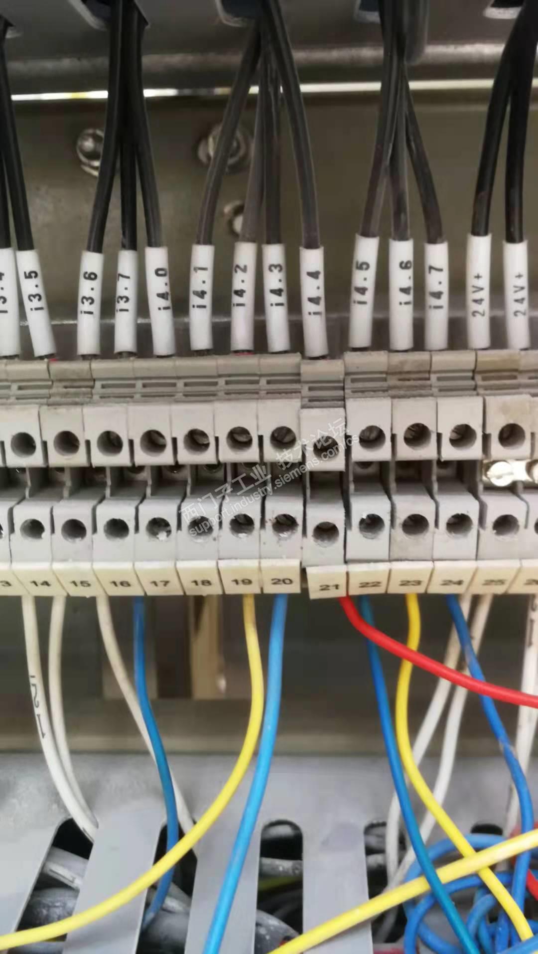

最近遇到一个比较特殊的案例:
PLC输入信号地址与灯号不对应;
PLC是1215C ,上图说明如下,I4.0/I4.1端子并未接线,I5.0/I5.1有信号接入;
I5.1是常闭信号,灯号正常;但是对应监控,I5.1OFF,I4.1 ON;
I4.0与I5.0状况一样;
有更换IO模块、初始化PLC,并没有变化,,不知大家有没碰到过?
这是PLC的什么问题?可以纠正解决吗?怎么做 ...
