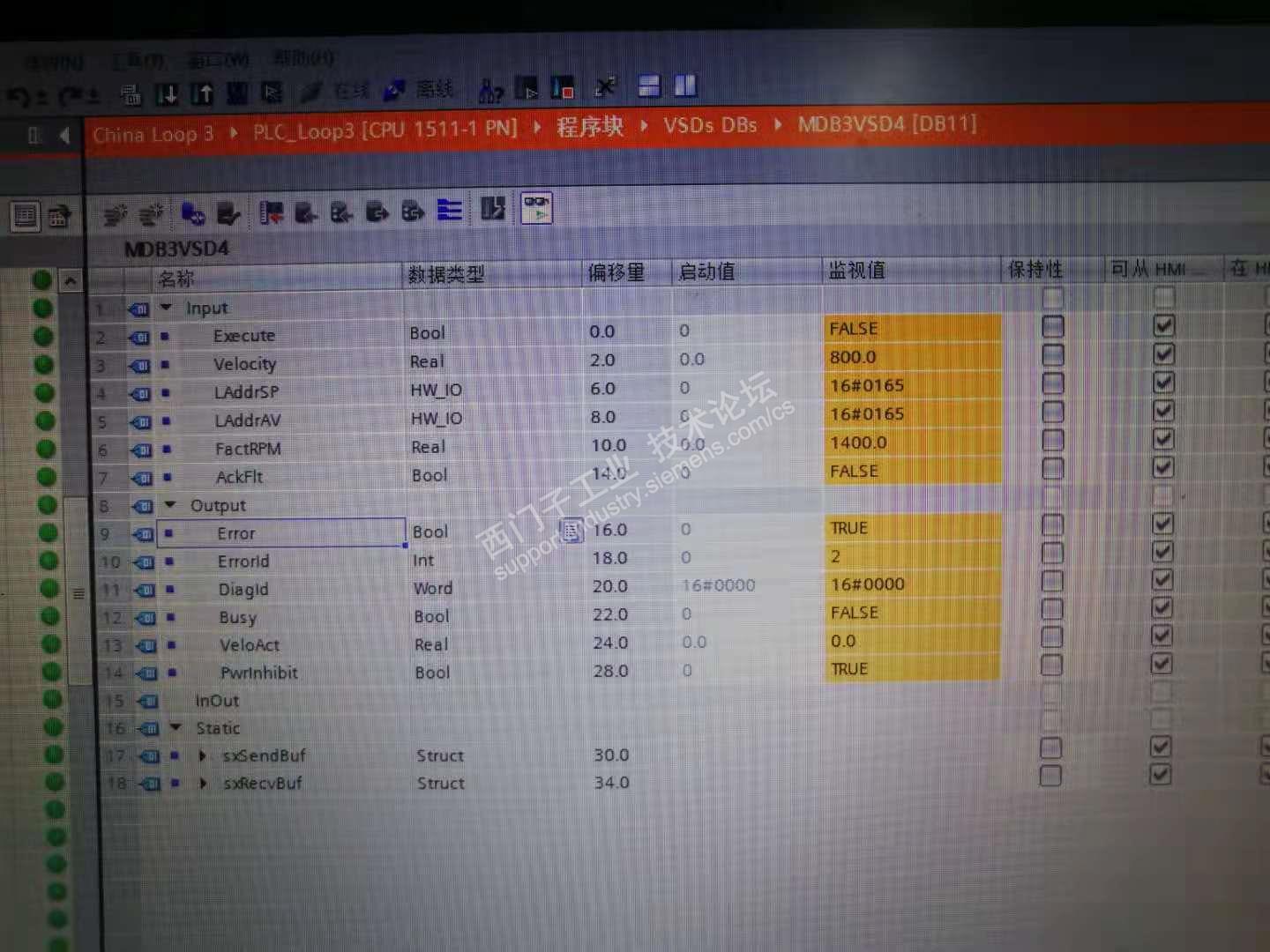

师傅们,大家好!
            我这边是一台比较老的设备,前些天一直运转正常,但昨天早上断电后再上电,发现有一台G120C变频器控制的电机不能运转,该变频器是和1500PLC走PN通讯,采用程序块FB285控制,查看程序,FB285输出端Error=ture,  ErrorId=2,看帮助文件,解释是驱动接通禁止处于激活状态。
            请教各位师傅,这种情况我需要怎么处理?
