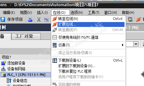

上传时输入指定IP地址的功能在V17中也是没有的,不过你可以在你的V15.1中先新建一个空项目并添加与现场订货号一致的PLC模块(如果只要看程序型号差不多也行),然后选中设备列表中的PLC设备,在菜单栏中【在线】菜单下选择第二种【扩展在线】如下图所示:

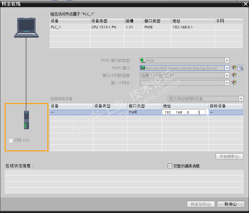

然后在【转至在线】窗口和下载程序一样选择好联网的网卡然后在选择目标设备地址中输入能直接连接到PLC的IP地址(一般是路由器转换后的地址不是PLC项目中的地址),输入完成后会自动搜索这个地址的设备(此时通讯采用102端口),如果找到设备窗口下方的转至在线按钮会被激活,此时点击转至在线,如下图所示。

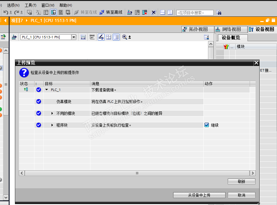

稍等片刻左侧设备栏会出现一些设备在线状态指示,此时再点击工具栏中的【从设备上传】图标,确认一些状态后,点击窗口下方的【从设备中上传】按钮,开始上传程序。如下图所示。
与远程PLC连接的的网络状况不好上传可能会比较慢甚至导致上传失败。
以上方法一般下载没有问题上传也就没有问题,可以尝试一下。
