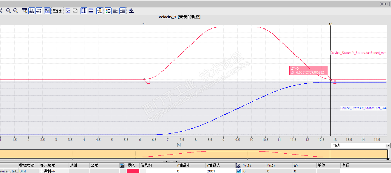

我在使用Epos模式下,想计算运动时间,本次运动设定最大速度V:2000,最大加速度A:1000,Jerk:5500;能达到最大加速度也能达到最大速度,通过计算t是6180ms,但是实际运行却是6687ms,谁能帮忙解答一下吗?
