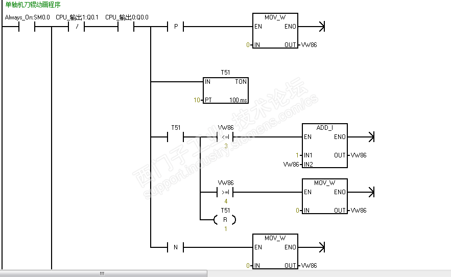

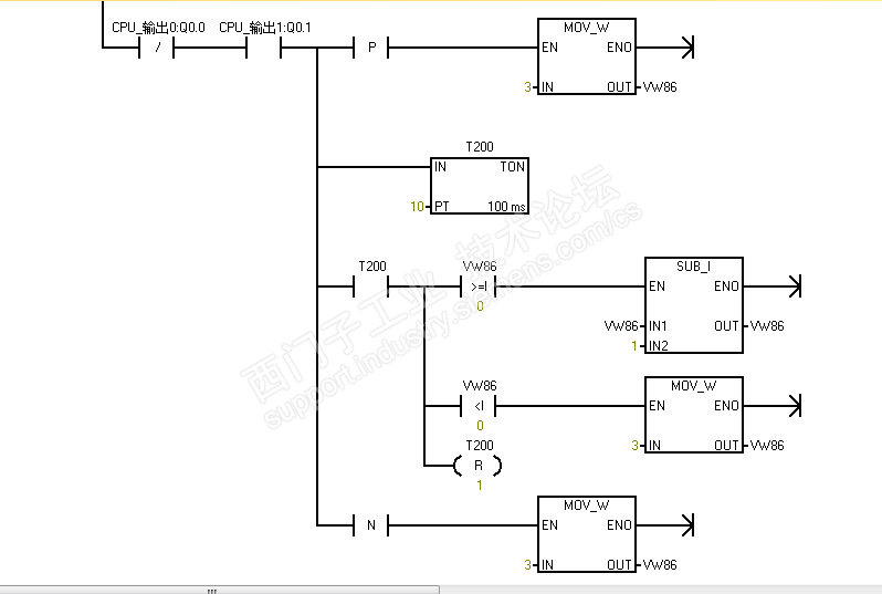

哪位大神帮我看看我写的刀辊动画程序的这个延时T51和T200以及VW86的采集周期时间各设置多少,出来的动画效果并不能按照0,1,2,3的4张图顺序演示
