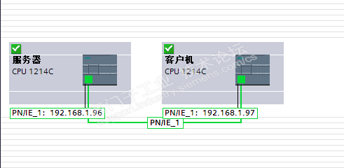

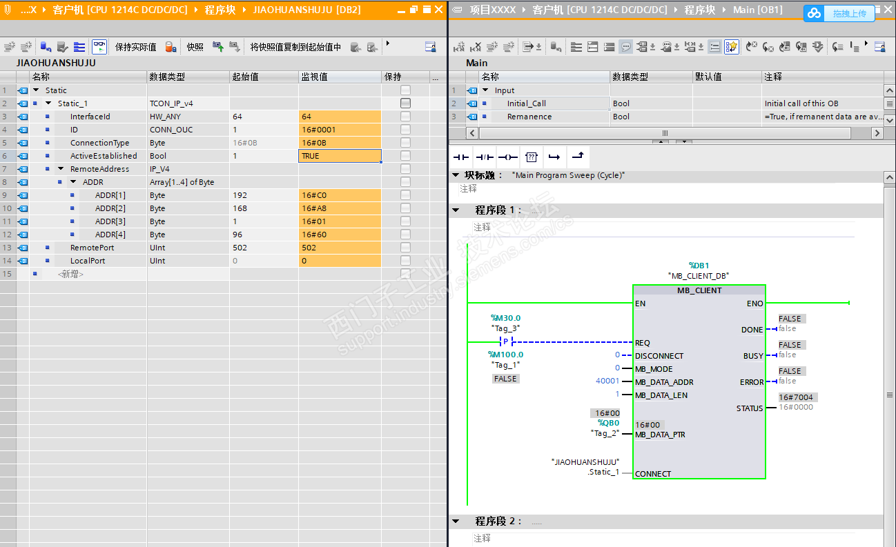

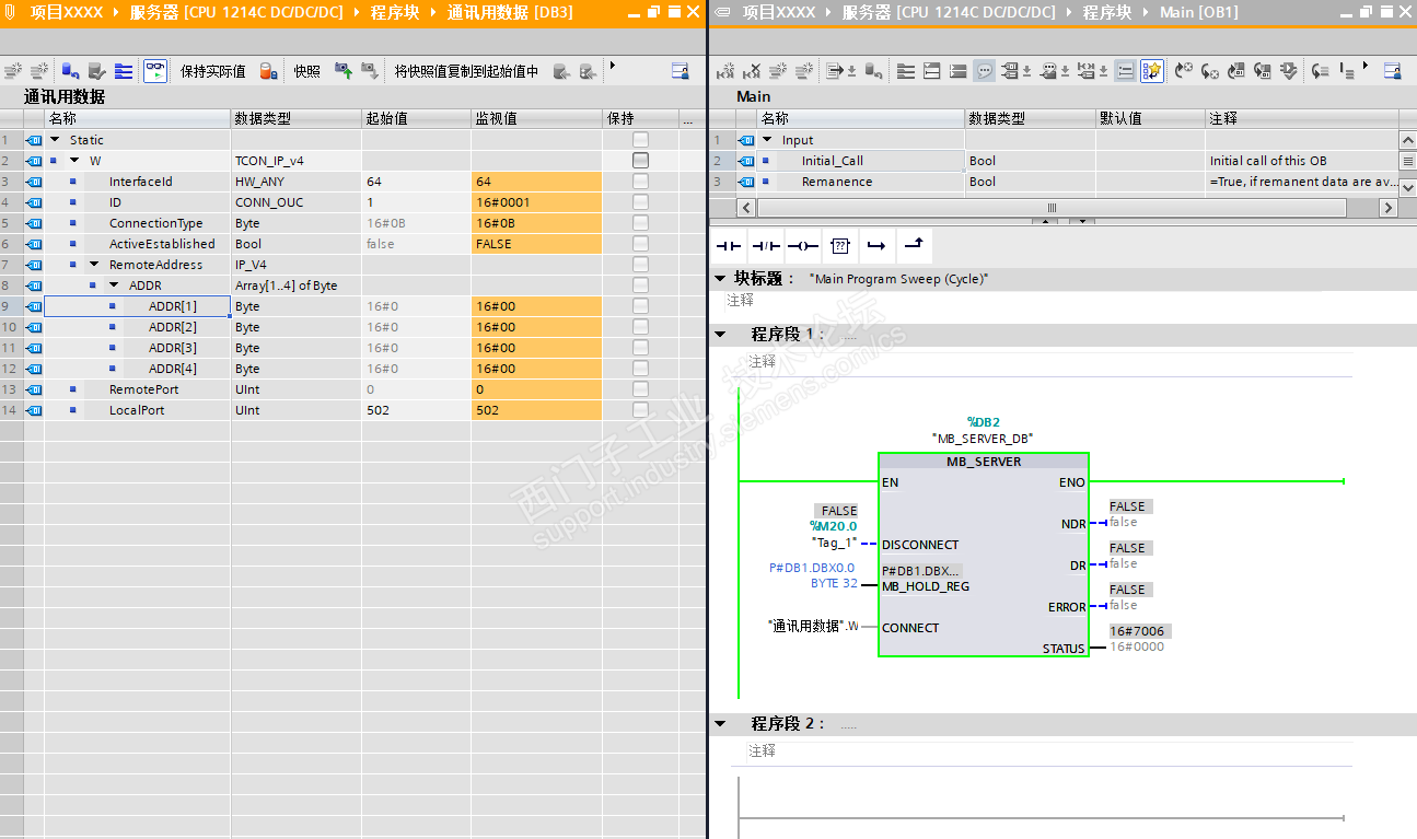

测试环境:电脑安装TIA  V16 安装了PLCSIM
目的: 测试两个PLC  modbus tcp的通讯
问题:两个仿真的PLC通讯不上
过程和图片截图如下图,望各位帮忙分析下是什么原因
