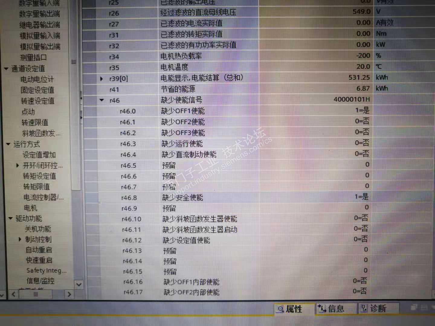

以下是引用奋斗到100岁在2021-07-21 08:47:32的发言 >2楼
师傅,再请教你,我查看r46的数据,发现r46.8 缺少安全使能为1=是,和别的正常变频器的比较,其他位都正常,请教一下,这种情况我要怎样修改。让r46.8变为0=否?多谢!!!
以下是引用kdrjl在2021-07-20 19:52:48的发言 >1楼:告诉你一个窍门,G1...
引用1楼详细内容:
告诉你一个窍门,G120C如果启动以后,电机不转,看r2和r46。如果r2是告诉你处于禁止接通,那就看r46,是为什么。
你的系统启用了安全功能了?STO功能?如果是,那就看看参数手册里相关的STO应用吧,我没有过这个功能。
