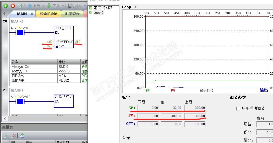

回复:SMART200用AT04热电偶E型做PID标定时,设定不了要求值
xzs304
    20
注册时间:2018-04-26
发布于 2021-07-22 09:56:04
2楼
我也试过,过程变量上限设定300,回路上限也设定300,可是在监控PID时,读取温度超过30读,PV就到了上限,因为热电偶数值是温度乘10的,所以这样就不准了,我实际温度设定可以设到200度,可是读取温度到了30度就都了上限。
