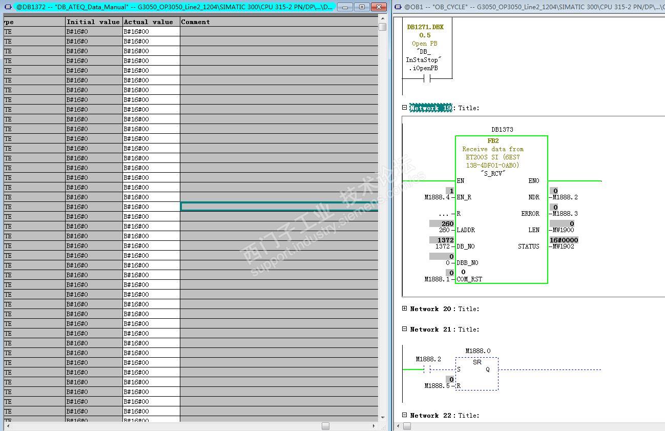

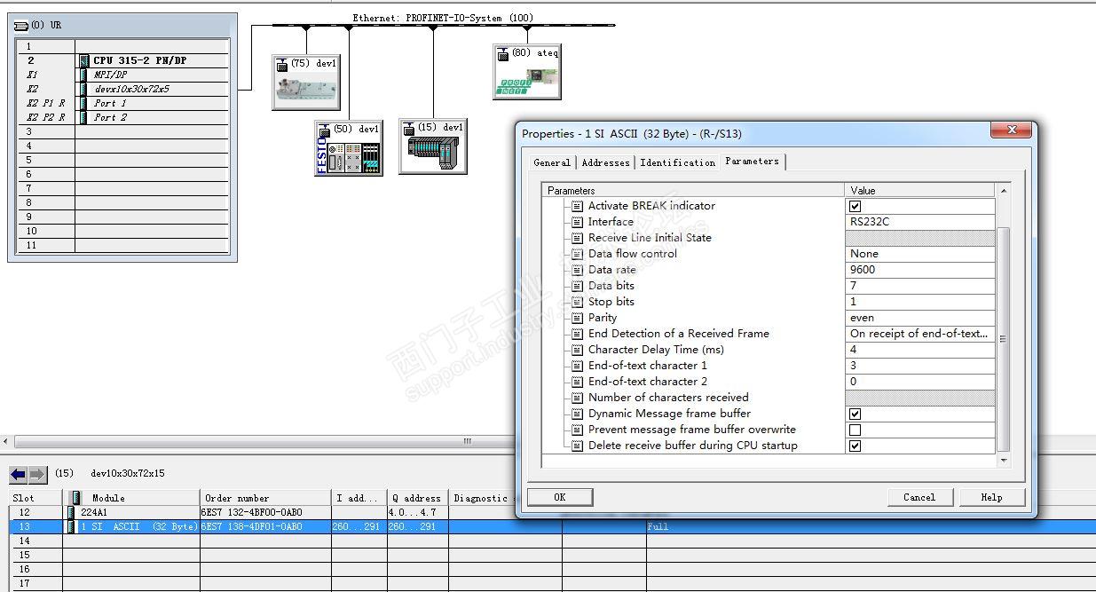

ET200S作为PLC300的从站通过串口通讯模块与其他设备连接问题
544
2021-07-23 19:56:17
现在在做一个项目,CPU是300系列,PN通讯,ET200S从站上最后挂一个串口通讯模块,设置见下图。通讯方式是232的全双工模式,且PLC不通过通讯给设备发信息,只读取反馈数据即可,现在写程序后在线监控出现无数据反馈,接收DONE一直没输出,DB块中也无数据。但模块RX指示灯有一瞬间闪动一下,请问各位大佬这是为什么,应该怎样解决。
