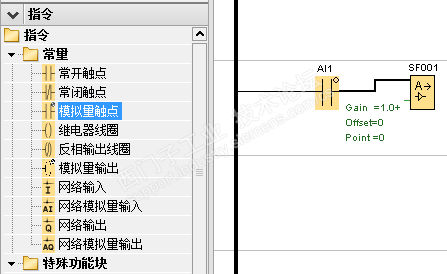

回复:梯形图下如何实现这个 梯形图下没有AI1怎么弄

你好楼主。下图的“模拟量触点”就是你需要的 模拟量输入点。
