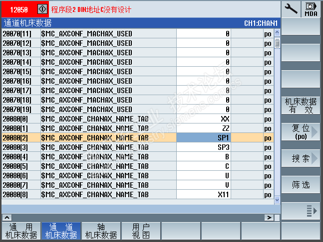

楼主文中提到“ 默认情况下,车床版的828D和840D是不能进行C轴编程的”,其实个人认为这说法不严谨,无论你是西门子、发那科、海德汉等等的车床也好、铣床也罢。只要使用了系统未设定或未定义的轴名称,在程序中均不能执行!
其实楼主可以告知操作者,在程序中直接用SP1编程即可(例如 G01 SP1=45 F=1000  或G01 POS[SP1]=90 FA[SP1]=1000),不必定要将通道轴名称SP1改为C。
将制造商的出厂数据改了,带来的影响是什么?
机床的配置数据和出厂数据不一样,假如有一天机床的所有数据都丢了,只有制造商有数据,当送入制造商的出厂数据时,编程这是不是还是习惯了C,结果报 DIN地址C没有设计!是不是有点尴尬?
个人见解,欢迎斧正!

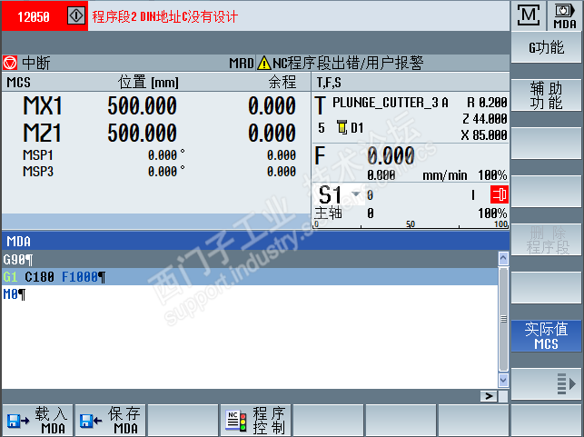

        默认情况下,车床版的828D和840D是不能进行C轴编程的。如果在MDA模式下执行图1所示的的程序,你将会收到类似“12050 程序段2 DIN地址C没有设计”的报警。因此,我们必须对机床进行C轴配置——即将机床主轴的名称设置成“C”轴。具体方法就是将图2所示的机床参数MD20080数组的主轴对应的元素的值改为“C”.笔者的情况是将MD20080[2]的值“SP1”改成“C”。修改完后需要对机床进行一次PO热启动。

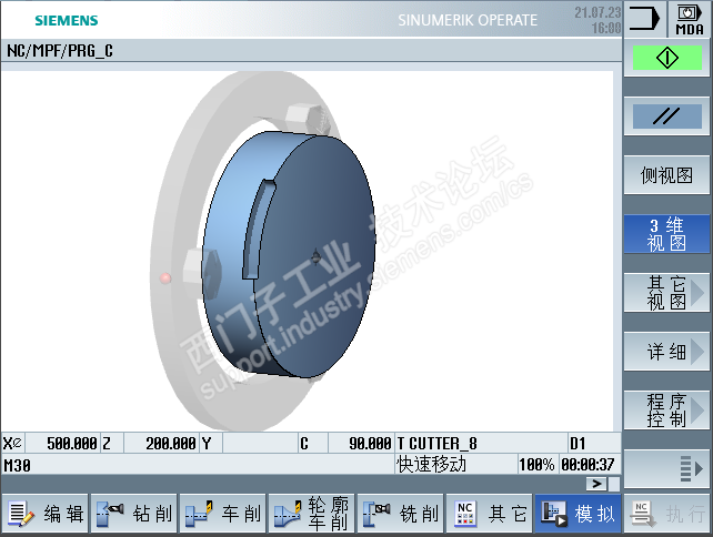

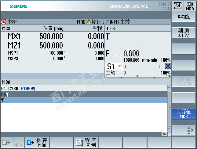

        修改完上述参数再执行图1所示的程序,程序就能正常运行了,并且主轴安装编程的代码成功的转动到180°。如图3所示.

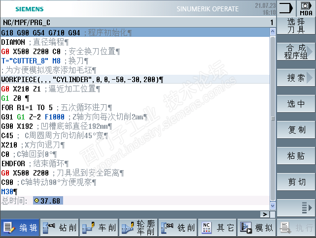

        当完成C轴的配置设置后,我们就可以像编程X轴和Z轴一样用G0和G1对C轴进行编程。其他更多的高级编程读者可以查阅西门子840Dsl和828D的相关编程手册。本文以加工图4所示的圆形凹槽为例,提供如图5所示程序代码供读者参考。
图4
图5

我认为,车铣复合在出厂后,轴的定义在调试阶段已经完成,只是目前我现场碰到的大多数情况是调试工程师并未将主轴命名为C轴,因此导致很多用户想用C轴编程而无法实现,所以才有上面的笔记。
采用SP1来编程的方式确实是可以的,抛开你说的数据恢复的问题,有时候由于机床制造商将西门子的口令改了,在不知道口令的情况下,也是无法将SP1改成C的,也无法确认主轴的名称是否为SP1。因此,我曾经告诉个客户,用MSG($MC_AXCONF_CHANAX_NAME_TAB[2])来读取主轴的名称,然后用读取到的名称来编程。本文之所以SP1改成C,其目的是为了更复合机床坐标定义的习惯,也就是绕Z轴的旋转轴为C轴,便于理解和记忆。
至于修改制造商的出厂设置可能回影响到设备的质保什么的,这个我确实没考虑过,我接触到的情况是这样,只要后面出现的问题不是因为客户修改某个参数直接造成设备故障,一般不会拒保。
至于备份,在进行修改后,完全可以自己做一个备份。这个并不会对后续的使用带来不便。
