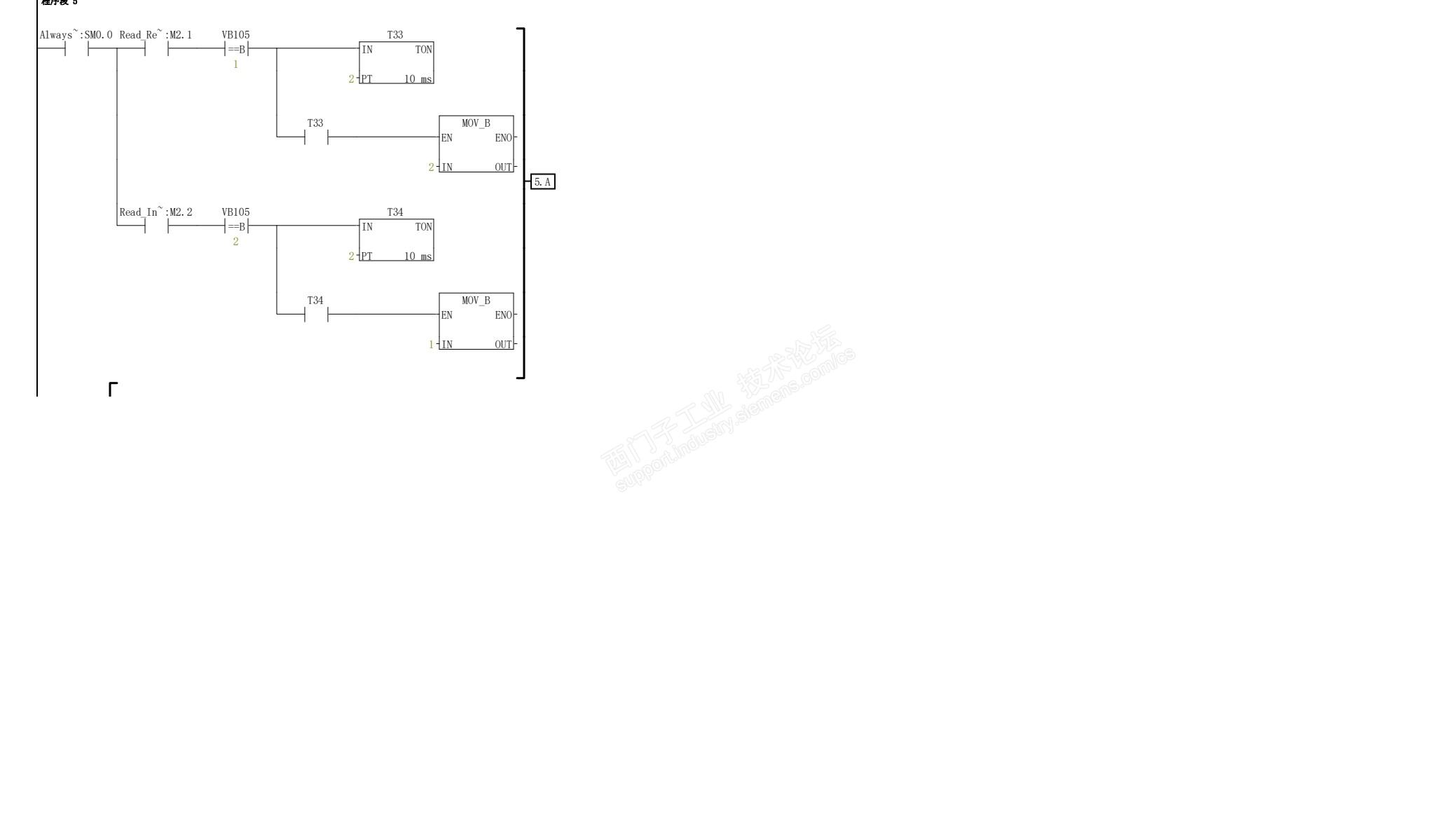

报警6#,其实问题很显然是同一时刻同时,注意是同时触发了2个及以上的MSG指令。
轮询是否有可能呢,还特意看了看楼主的通讯程序,还真的有此可能。
建议楼主贴图片,下载来看麻烦了点。
如果M2.1= 1时,通讯故障,那么意味这延时20mS后,触发第2个MSG指令。
如果通讯正常,确实楼主这样的布置网络应该是可以正常通讯的。
