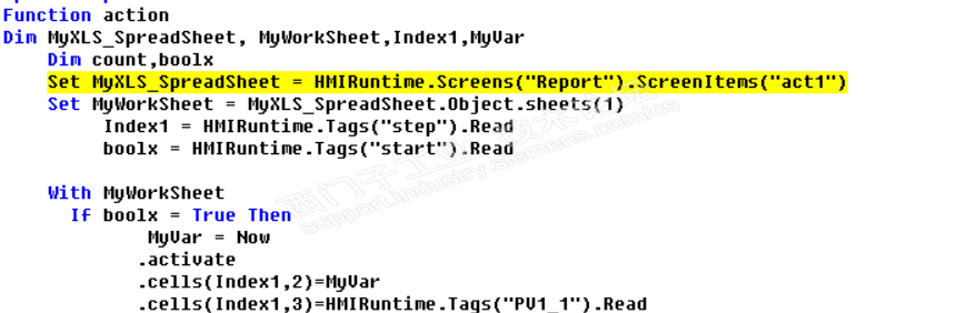

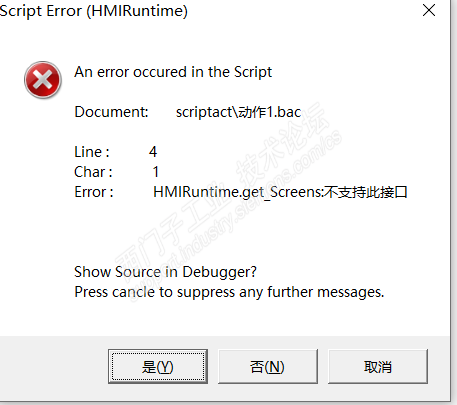

回复:WINCC 里 VB脚本循环执行采集一遍就要暂停 3S 送到EXCEL
西门无崖子
    70
注册时间:2016-04-06
发布于 2021-07-24 16:42:41
8楼
全局不支持访问画面控件啊
