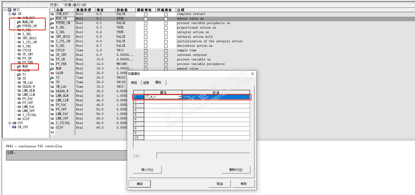

以下是引用你以为你是谁在2021-07-23 16:52:49的发言 >1楼
块属性,添加S7_m_c:=true;
自己都不动手实验一下,就说就不行。看图

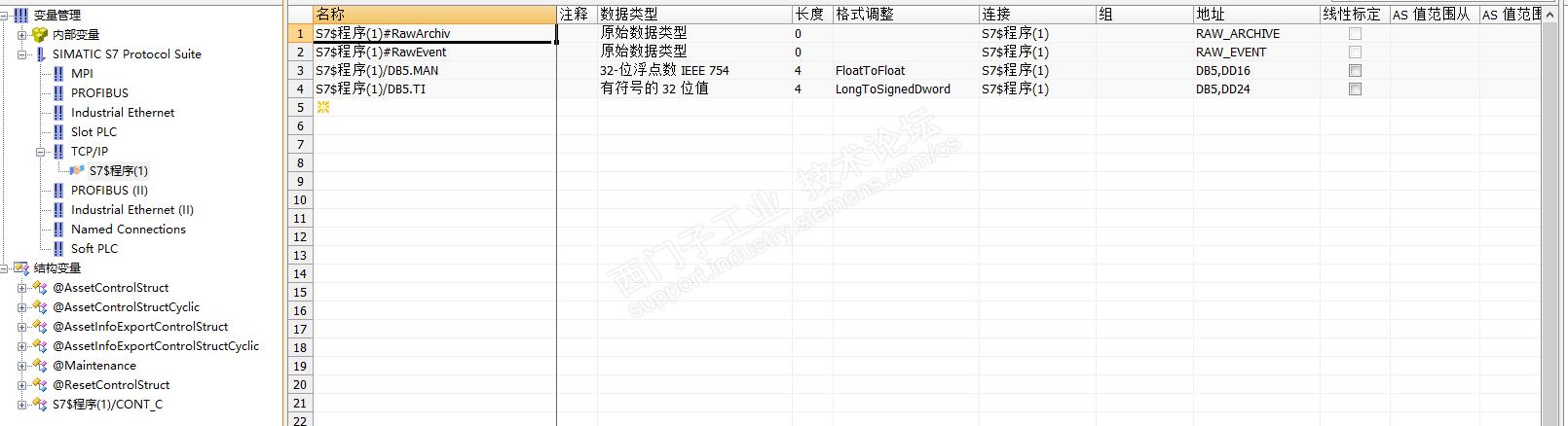

FB41里对输入、输出参数,更改S7_m_c属性,同时对对应的背景数据块更改S7_m_c属性。
编译后的OS
这里有个小技巧,一定是先改FB41的属性,然后添加背景数据块,然后改背景数据块属性。
