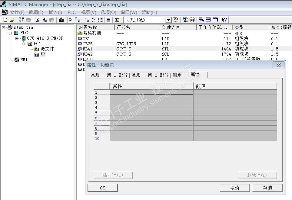

1、首先,对您的答复表示感谢,目前按照您的指导有实际进步,但还是有一步无法实现;具体如如下(见图)
1.1 打开FB41块时,系统提醒块有保护(FB41本身加锁),但不影响为各接口变量分配属性,各变量属性已分配;
1.2 变量属性分配完,给FB41进行属性分配时,属性框为灰色,目前无法分配,不知什么原因,还请您多多指教,在此在此表示感谢!
FB41因为被保护,所以无法添加属性,这个不用纠结了。现在要上传的是背景数据块,所以需要设置背景块的属性。
