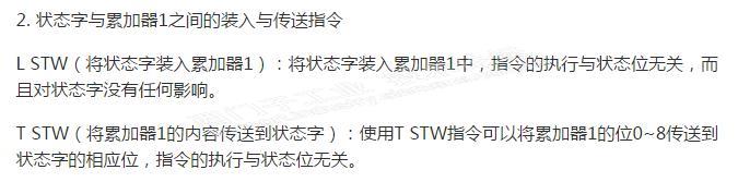

以下是引用艾星落尘在2021-07-26 16:39:14的发言 >1楼
具体可见下,STW是表示PLC的状态字
只是说有必要再这么多地方都用吗??
