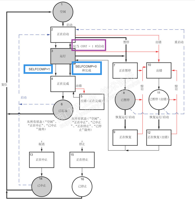

回复:求教!SFC的SELFCOMP是什么作用?

区别1:SFC的自完成和非自完成
SELFCOMP = 1(SFC自完成)
当Running状态执行完成后,SFC隐性地切换至Completing状态
SELFCOMP = 0(SFC非自完成)
当RUNNING状态执行完成后,切换至Ready to Complete状态,需要显性的Complete命令,才能将状态切换至Completing
以上适用于SFC在手动和自动模式
区别2:SELFCOMP=0和CONT=1时,可启动在运行状态中的SFC,使之重新进入 Starting状态
可参考下图的SFC OSL
