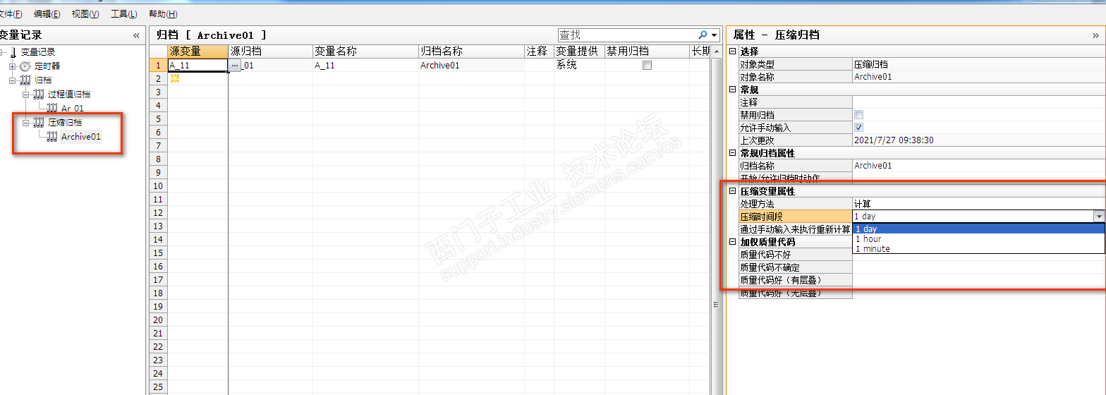

回复:压缩归档不显示
WinCC西家讲师
版主 西门子1847工业学习平台
    867
    11
注册时间:2018-06-22
发布于 2021-07-27 14:22:02
3楼
您好,压缩归档不是实时的,是按照您的组态的压缩时段来计算,例如您设置的一天,就一天计算一次。
如果您想测试,建议设置为1小时,等项目项目运行几个小时后再去查看压缩归档数据。
