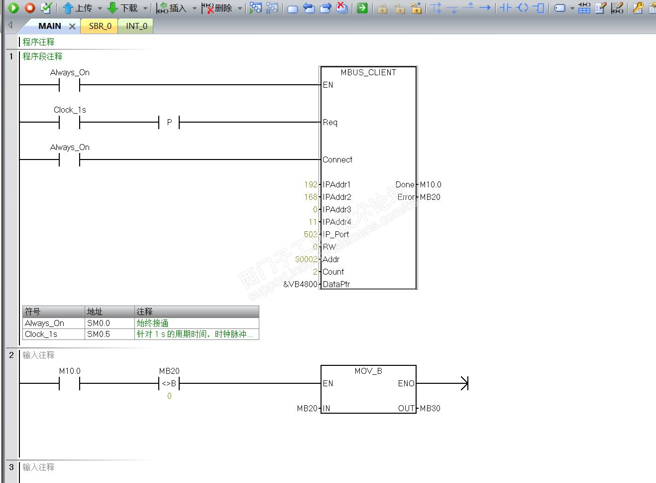

Smart200 Modbus TCP Client 通讯
2446
2021-07-28 07:50:39
M10.0的完成位大概一秒钟为1,一秒钟为0。MB20的错误代码为173,
将Modbus TCP服务器端的网线拔下来后,M10.0为0,但是再插上去还是为0.需要重新断电才能一秒钟为1,一秒钟为0。
这是什么原因?
