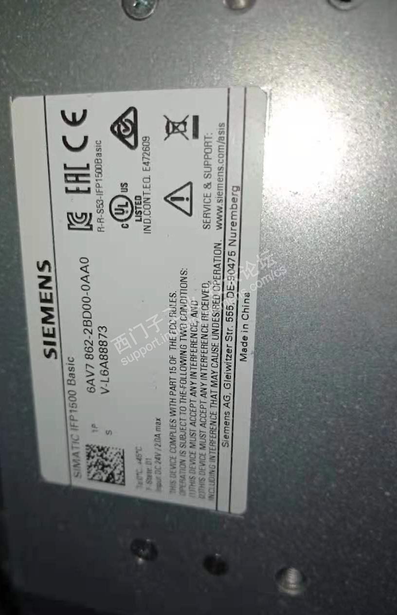

        习惯欧系的接地,等电位等概念。有时候即使有错(如给楼主接线的工程师一样)不接PE,或许也能”错上加错“反而没错。就像用过的几台IFP1500纯显示VGA触摸屏一样,它的DC24的0V就是直接和整个壳体连在一起,这样VGA屏蔽层,0V,机架固定螺丝都......,规范的还是保证任何电流通路的单独流通,等电位线上应该不走电流。也可以看看西门子官方手册以及某日企大厂关于接地等规范内部文档。核实了一下在用的某品牌8万转主轴AGND及GND的处理都是和IFP的处理是一致的。
