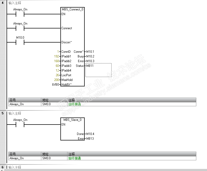

以下是引用手机用户20210623488047在2021-07-28 16:28:04的发言 >5楼
我用库中这个指令做通讯协议,上位机发送寄存器值是成功的,但是PLC寄存器VB6没接收到值
你这个库是什么?MODBUS TCP的?
现在是你电脑显示发送成功,但是需要确认的是PLC是否正常接收。
