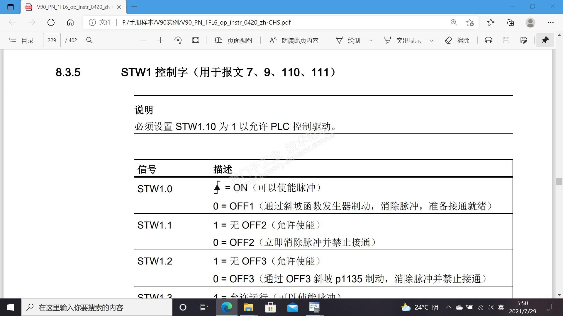

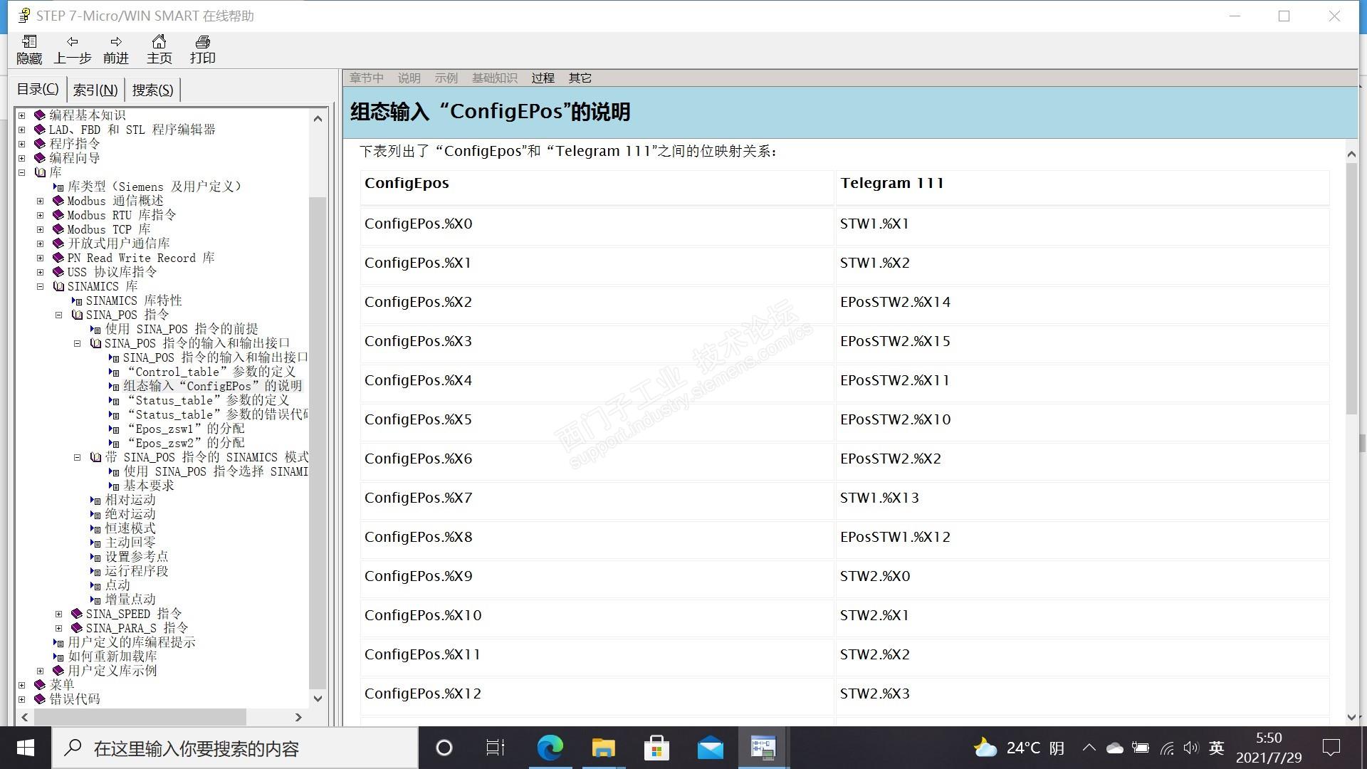

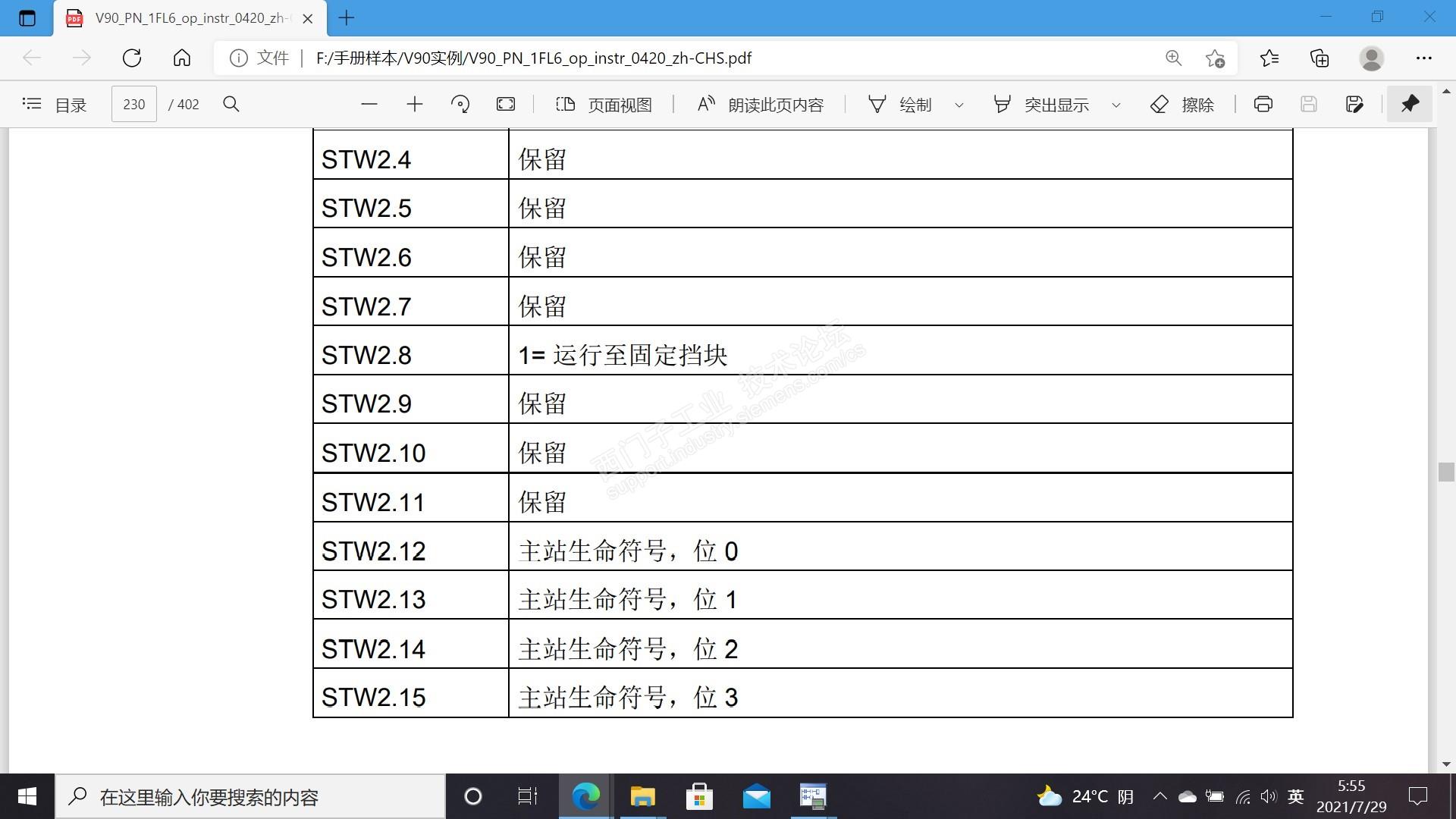

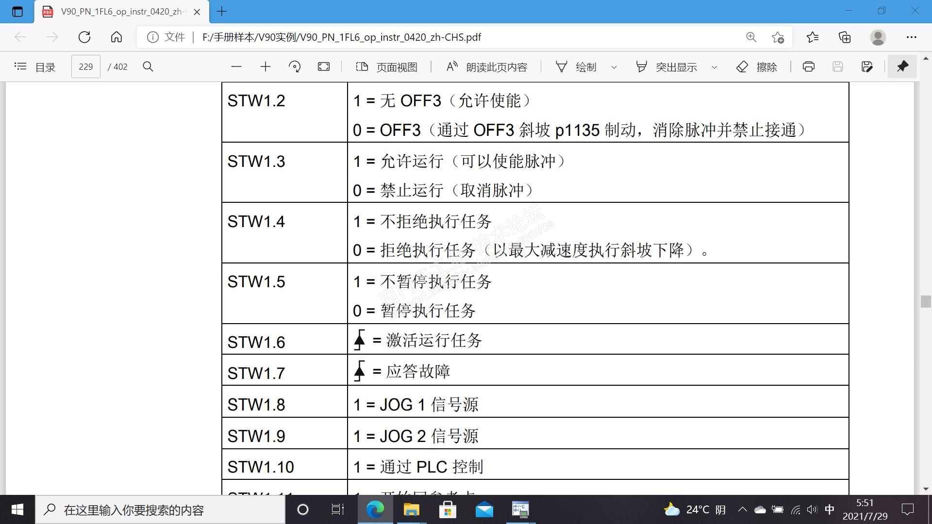

如图是200SMART编程软件中的帮助和V90PN版的使用手册。不明白它们报文之间的对应关系。还有V90中的《主站生命符号,位0》《主站生命符号,位1》《主站生命符号,位2》《主站生命符号,位3》什么意思?
