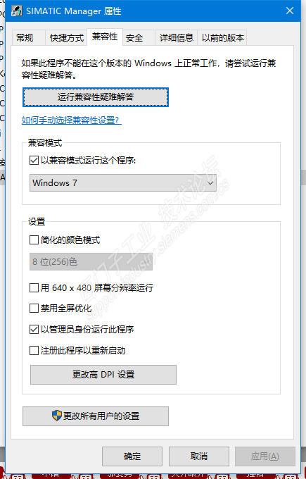

我的是Win10,我的解决办法是以Win7兼容模式运行。
