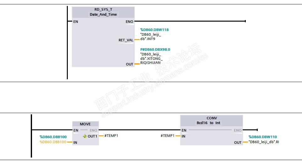

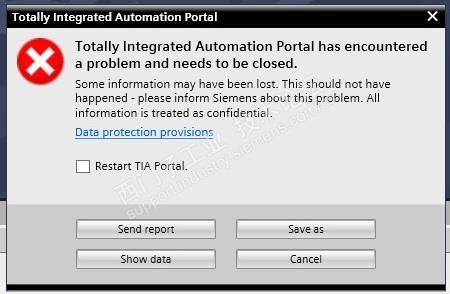

最近有个项目用的最新的1513,版本2.8,需要用到V16,调试的时候发现打开某几个块的时候,软件就崩溃了,见下图
但这个程序在V15的时候是没问题的,不知道是16有什么bug吗?不知道哪位兄台知道如何解决呢?
另外,出现这个问题后,正好台式机有镜像,就还原了系统,结果就能打开了,但第二天再试的时候又不行了,也不能每次改这个块都重装系统吧,不知道有没有其他的解决方法,求赐教~~~谢谢!!!
程序中有两三个块都不行,我看了下这几个块,有个共同点里面都有没有定义的变量,类似于下图中的DB60.DBB100这样的,不知道是不是这个原因造成的,软件崩溃,其他能正常打开的块都没有这样的变量地址,所以怀疑是这个地方的原因。
有几个块是高低字节转换,程序作了相应的修改,去掉了这个环节,没有这样没定义的变量了,就可以了,每次打开都不崩溃了,但上面这段程序实在是不知道如何改变了,要实现的就是读取日期这个变量,用于每月1日某些数据清零,这段程序在STEP7和TIA V13 V14 V15都能正常用,就这次用V16不行了,各位兄台有没有知道如何解决软件问题,或者有没有方法改变这个程序的,请赐教~~~谢谢!!!
