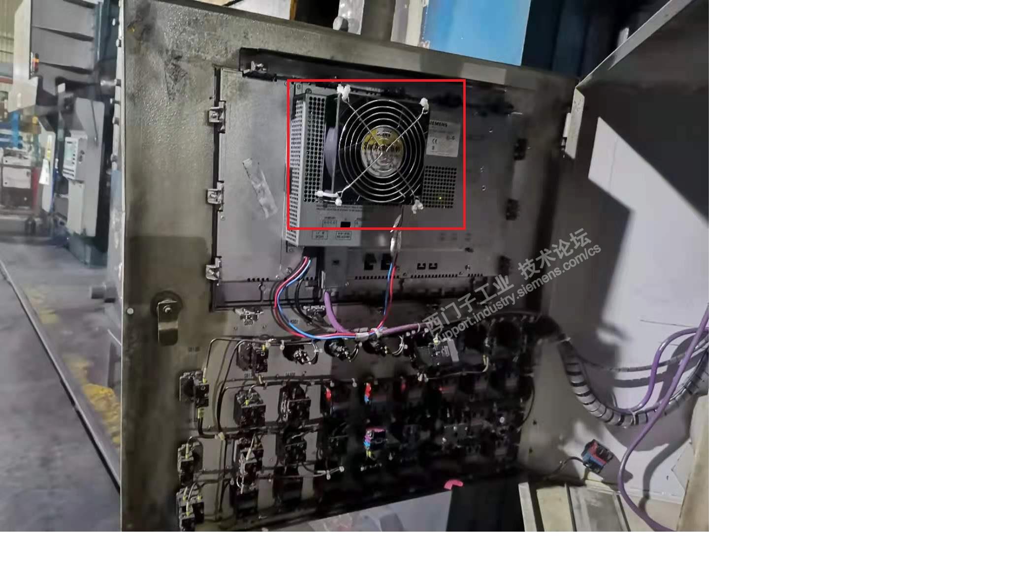

  这段时间不知道是什么原因,可能也是工厂设备中部分触摸屏到了需要更换或维护的年份了,近期,关于触摸屏硬件故障的概率比较高,这当然也包含几块“带病”还在坚持工作的,因为一时KEY屏用户相对较少,订货周期相对要长一些,一时无法到货及时更换的,图示,外置强迫冷却方式在运行的触摸屏,图示:

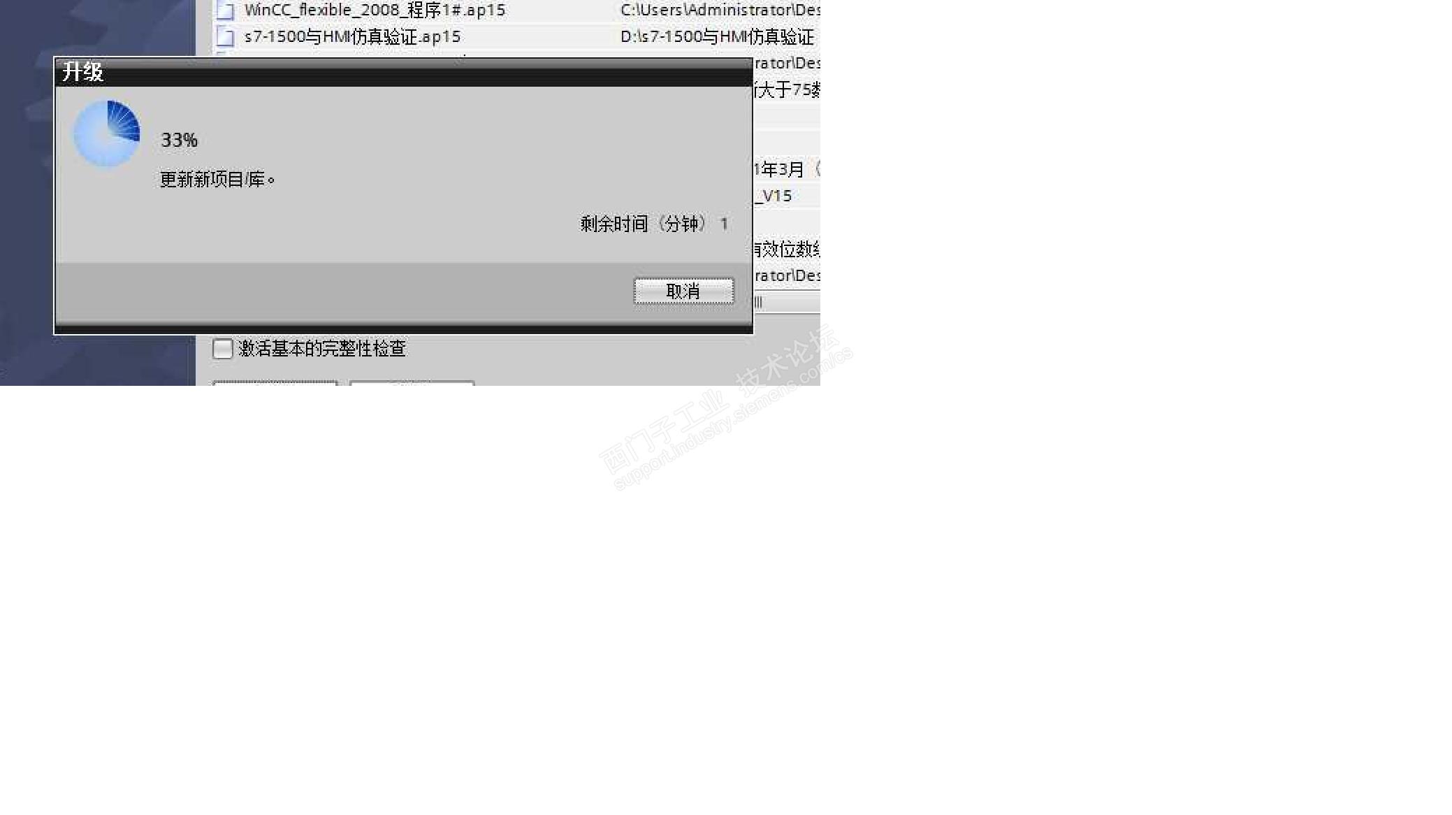

4) 在portal V15版本上操作升级,图示:升级过程中。

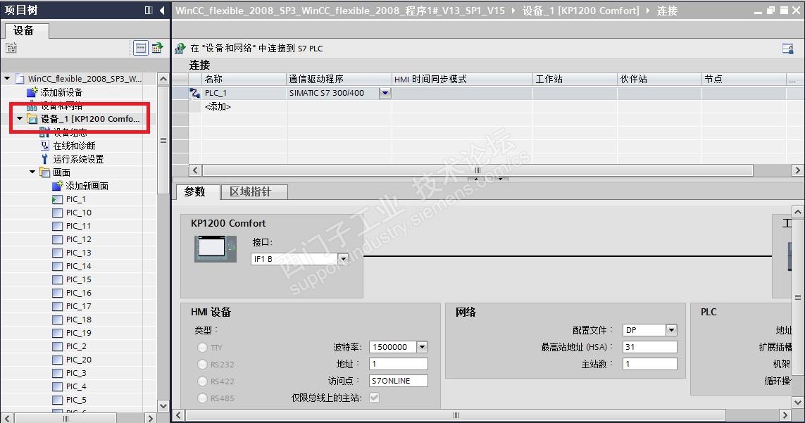

 5) 升级到V15完成的项目,图示:
设备类型已经由MP377 KEY移植变更到KP1200 Comport机型,移植过程结束。

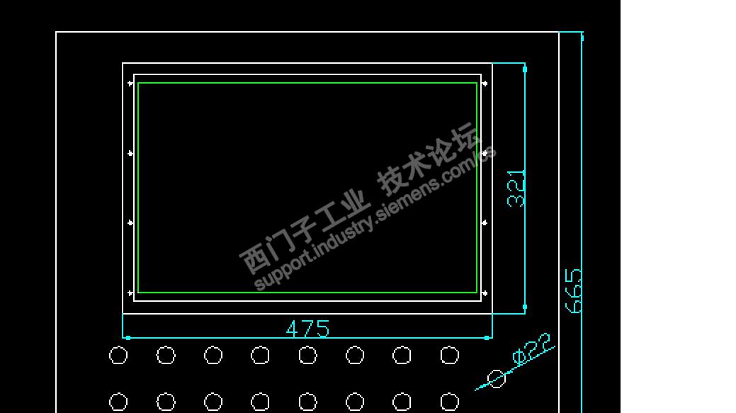

因为这个直接替换安装尺寸正好非常吻合。而如果考虑用KP1200 Comport替换MP370 KEY屏,就需要加装一块金属过渡板处理了,图示:
   在实际安装中宽度方向均匀分别4个M3的平基螺栓,KP1200 Comport触摸屏的宽度边框正好压在这些螺栓上,长度方向正好齐平与原开孔尺寸上,所以,这样的替换方式仔细操作安装后,应该从正面也很难看到有金属板过渡的痕迹,正因为我在CAD图上套了一下,这个方案才被确定下来的最终方案。
