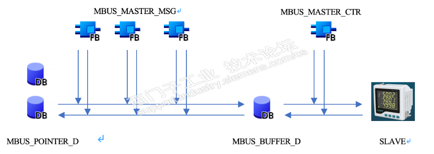

2.     程序工作原理
3.     程序块功能说明:

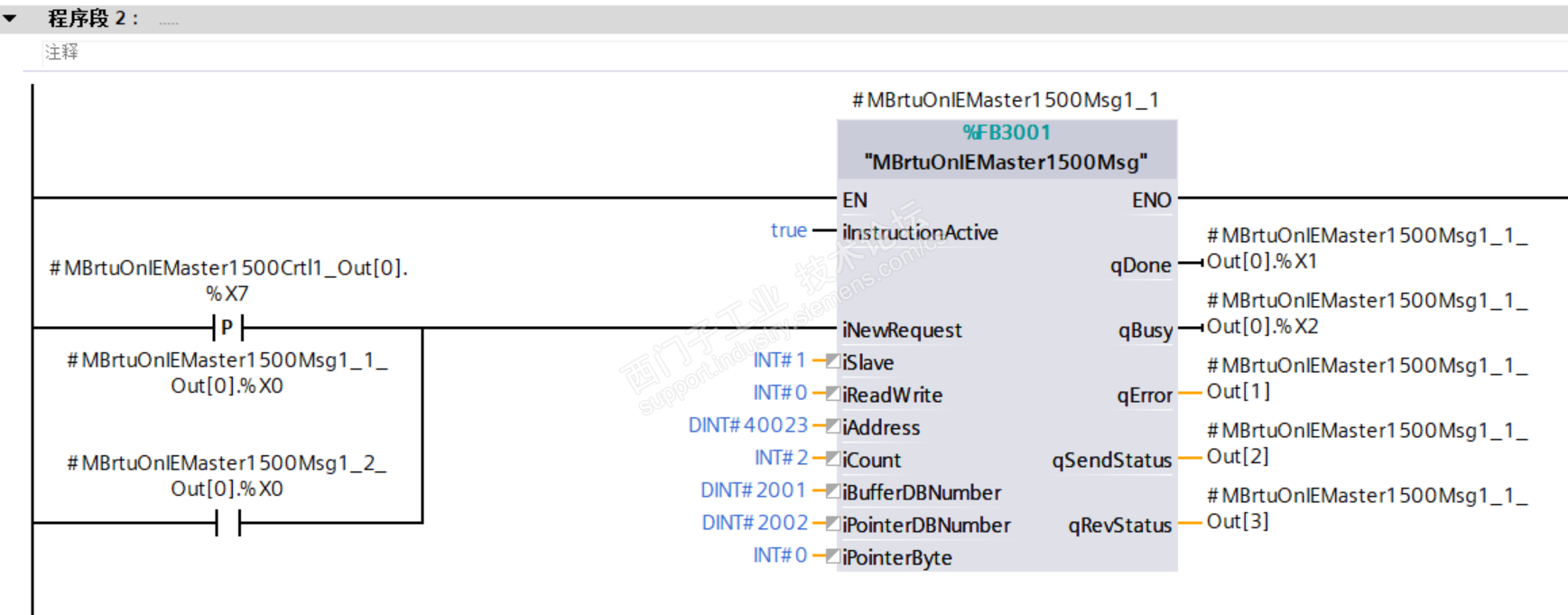

MBrtuOnIEMaster1500PointerDB1:用户数据块。非优化数据块。可以是单个数据块,也可以是多个数据块。从站返回的数据保存在这个数据里,向从站写入的数据也在这个数据块里。
MBrtuOnIEMaster1500BufferDB1:缓冲区数据块。非优化数据块一个缓冲区数据块对应一个串口。将要发送的数据在这里进行校验操作,接收回的数据同样在这里校验操作。
MBrtuOnIEMaster1500Msg:主站轮询指令功能块。可以单个块运行,也可以多个块轮流运行。根据输入参数决定把哪些用户数据放入缓冲区数据块,再将从站返回数据放回用户数据块。注意:同一时刻只允许一个主站轮询指令工作,否同返回9006错误。
MBrtuOnIEMaster1500Crtl:主站通信控制功能块。一个通信控制功能块对应一个串口。主要功能为发送和接收与从站的通信的报文。

iInstructionActiveInputBool真为激活指令,假为不激活指令
iNewRequestInputBool读写请求位每一个新的读写请求必须使用脉冲触发
iSlaveInputUSInt从站地址1到247
iReadWriteInputUSInt0=读,1=写
1. 开关量输出和保持寄存器支持读和写功能
2. 开关量输入和模拟量输入只支持读功能
iAddressInputUDInt读写从站的数据地址
选择读写的数据类型
00001 至 0xxxx - 开关量输出
10001 至 1xxxx - 开关量输入
30001 至 3xxxx - 模拟量输入
40001 至 4xxxx - 保持寄存器
400001 至 465535 - 保持寄存器
iCountInputUInt数据个数
通讯的数据个数(位或字的个数)
Modbus主站可读/写的最大数据量为120个字(是指每一个 MBrtuMasterMsg 指令)
iBufferDBNumberInputUDIntMODBUS缓冲区数据块号如:UDINT#3000
iPointerDBNumberInputUDIntMODBUS读写数据块号如:UDINT#2000
iPointerByteInputUInt用户数据块字节地址
1. 如果是读指令,读回的数据放到数据区这个字节开始的区域中
2. 如果是写指令,要写出的数据从这个字节开始的数据区取出
qDoneOutputBool完成位此位为脉冲信号,需要保持信号,用户自行加起保停程序,完成位为启动,读写请求位为停止即可。
qBusyOutputBool指令工作中BUSY = 1:作业尚未完成。BUSY = 0:作业完成
qErrorOutputWord通信错误
非优化数据块。缓冲区数据块是一个400(不可小于400)个字节数据块,可以复制,可改符号,可改绝对地址
非优化数据块用户数据块用户可自行定义,无要求。
