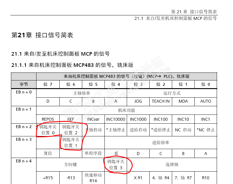

MCP钥匙开关地址I2.7/I3.6/I2.6/I4.4,这些信号输入置PLC映象,PLC需不需要根据这几个输入点状态去做处理,程序决定。
问题1,钥匙开关地址取决于OB100里定义的起始地址,如1楼所说!下图来自调试手册,供参考!
图1

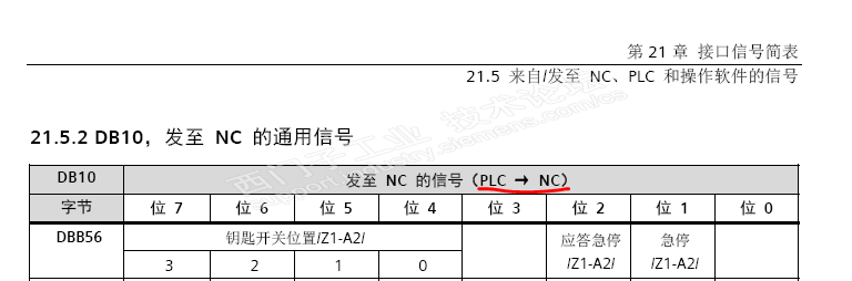

问题2,如果编程人员将这几个钥匙开关位置编程对应了DB10.DBX56.4-7,那么当切换钥匙开关位置后NC的访问等级将发生变化。下图来自调试手册,供参考!
图2
谢谢您的答复,图文并茂,简显易懂。
另请问0B100设置了I区,
那么DB10是通过什么设置的那?
