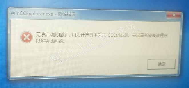

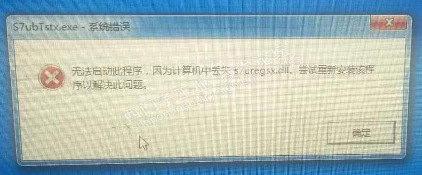

自5月24日左右开始,陆续有不同地区的,不同年份的上位机出现故障,电脑重启后就报丢失文件,WINCC无法自动运行了,只能重装系统。见下图
5月24日当天,广东,山东,四川不同现场的8台上位机,在前后4-8个小时,分别出现了以上的错误,报的丢失文件除了以上两个,还有两种,视频连线时看到的,没有照片,但都是.dll文件。

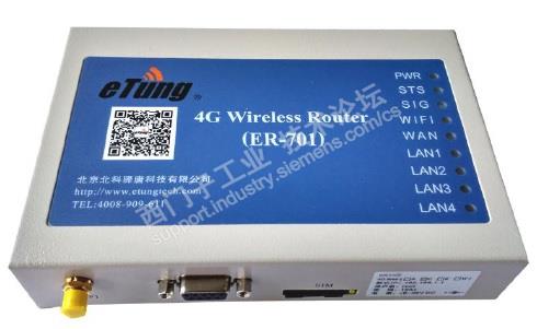

然后这两个月又有4台电脑出现问题,这些电脑从2014-2020年的都有,WINCC版本有7.0/7.2/7.4,系统都是WIN7,这些电脑连接的PLC通过4G路由器(见下图)连接到网络,但电脑本身不上网。
不知道是WINDOWS系统的问题,还是WINCC的问题,各位兄台有遇到类似问题的吗?请赐教!!!谢谢~~~
