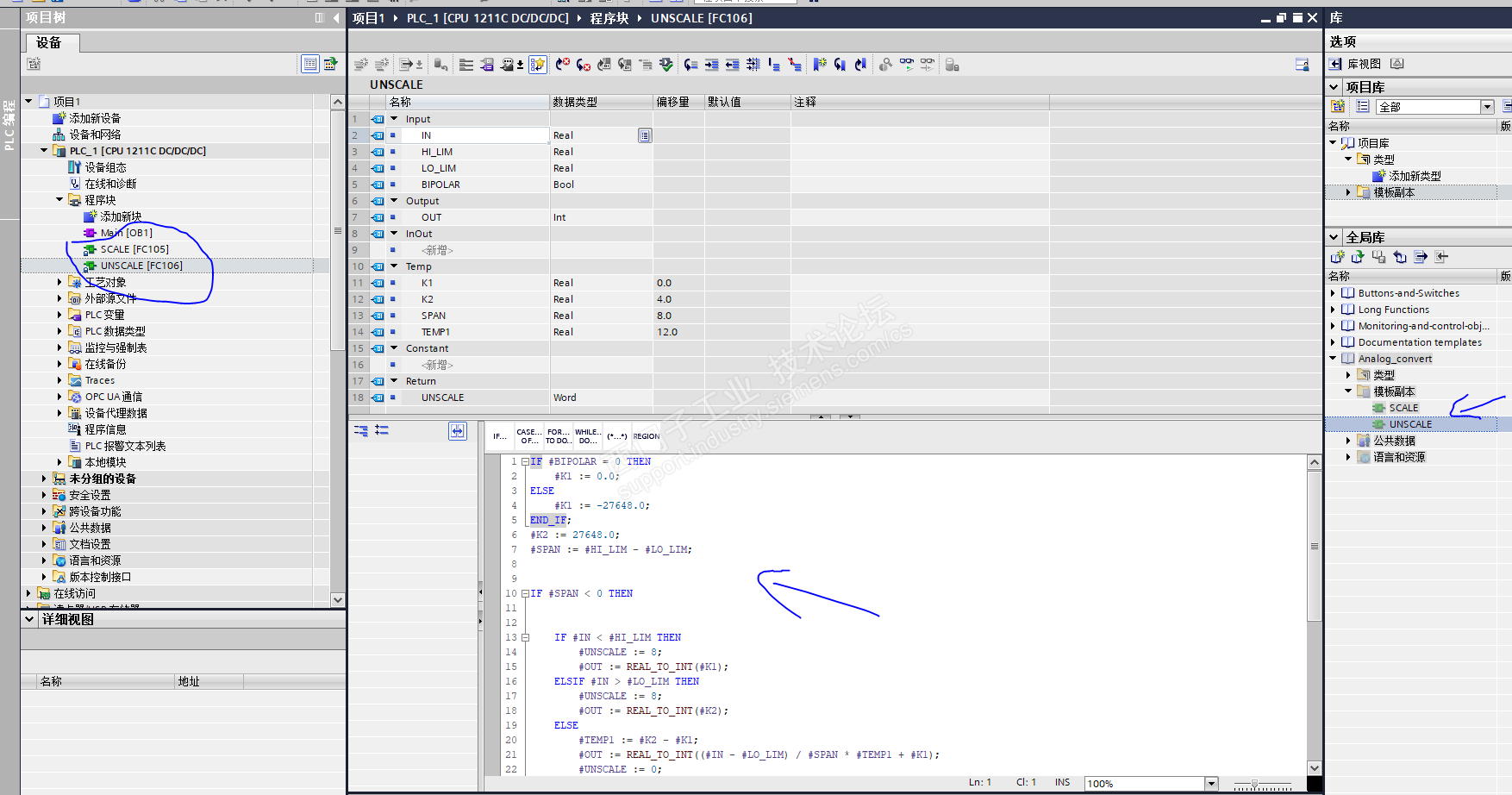

用惯了300plc。最近才刚接触博途,发现1200下没有fc105和fc106。查资料后发现西门子论坛有Analog_convert这个库文件。下载后发现只能用在博途v13上。然后搜索到源程序,想直接在博途v16上复制粘贴进去,发现竟然1200没有stl语言。于是根据源程序用scl语言重新写个模拟量处理模块。保证了原汁原味。库文件及源程序以及scl源程序都在压缩包里。方便你我他。大神就勿喷了,刚接触博途还有些不太懂。
TIA V16 1200 FC105 106全局库文件及源程序.rar
