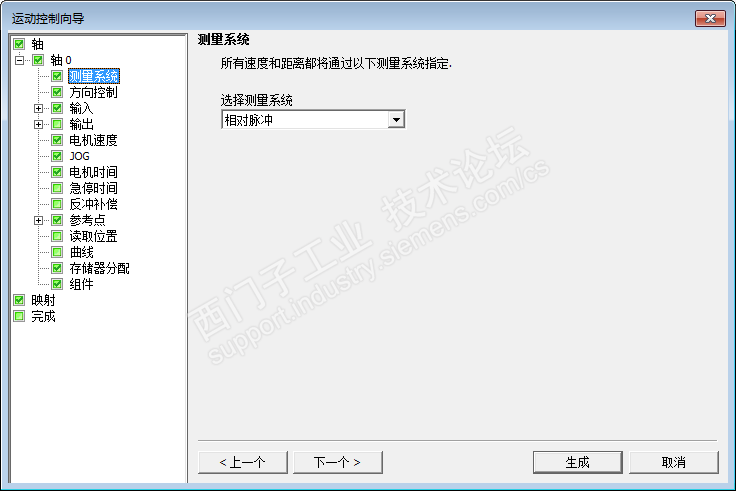

回复:西门子200smart使用手动指令axiso-man时,伺服不会停止

以下是引用芳季在2021-07-31 11:55:45的发言 >7楼
在适当的地方插入加一指令,观察这里有没有接通过。非常有力的一个检查程序的方法。
肯定是有指令在不足一个周期的时间内接通过使能过。
我在向导测量系统那里选择了相对脉冲后就没有出现上述问题了,但是使用goto指令又出问题了,错误代码分别出现1,4,19,128,130。
