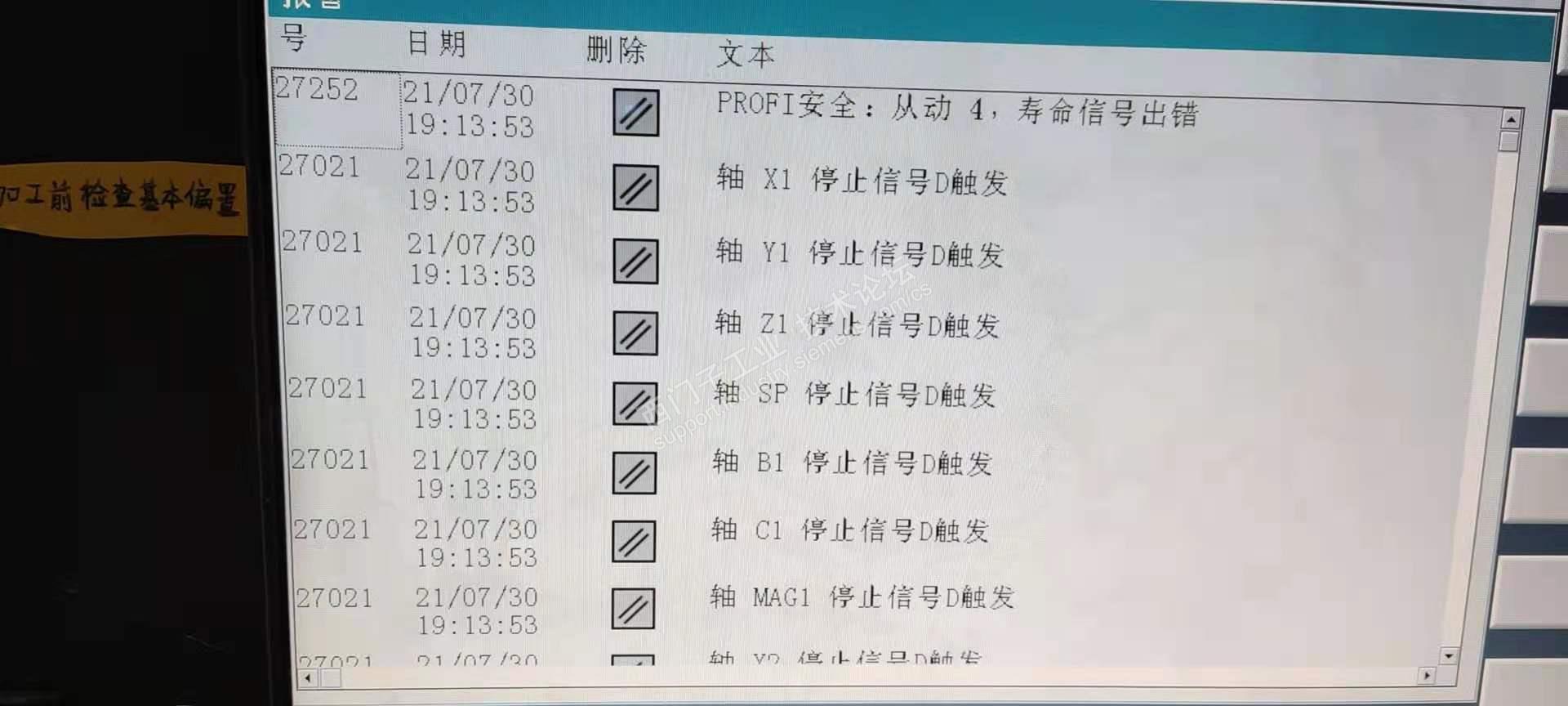

系统840Dpowerline  机床之前是电主轴的零标志监控报警  调整了磁齿轮读数头的距离  上电100转测试有正负8转的误差   不到一分钟机床下电    出现了好多报警   当时忘了拍照   直接重启    就出现了以下情况
1-MCP面板灯不亮
2-机床主要有27252报警

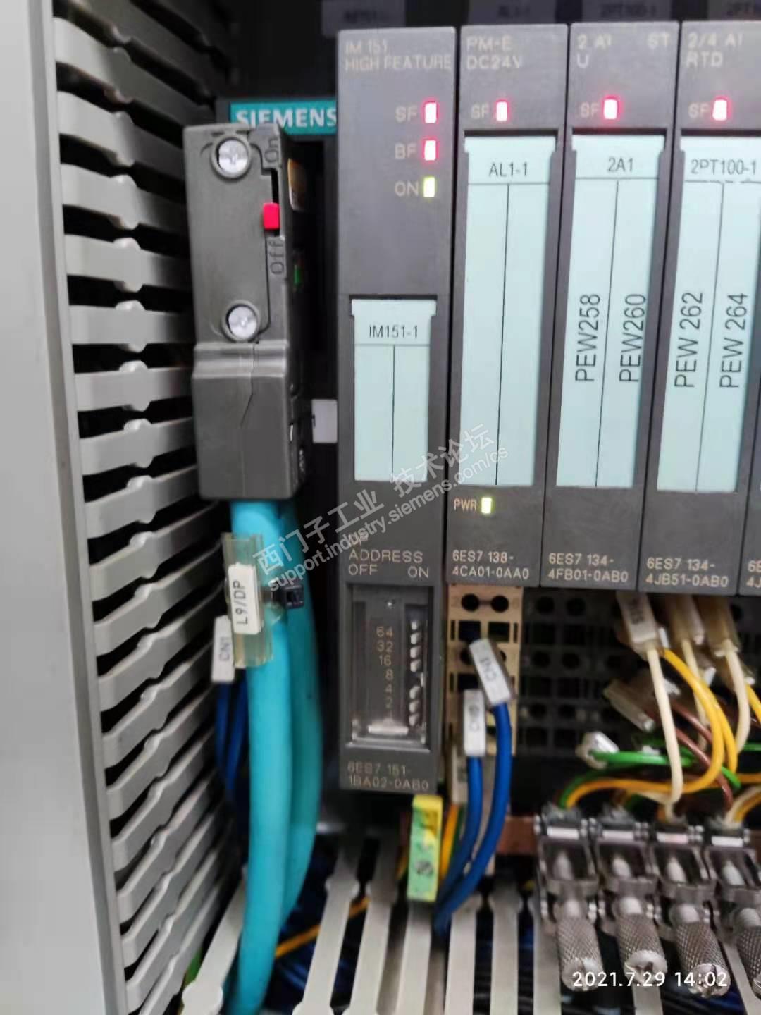

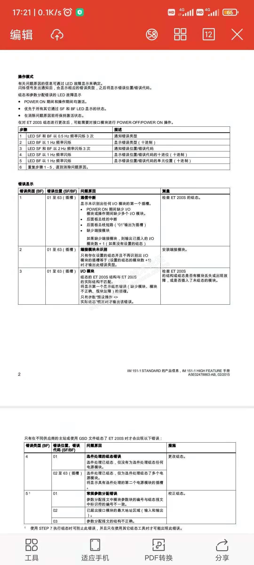

3-从站4  SF与BF 一起快闪3下 ,后BF闪4下,又一起慢闪3下,又BF闪    一直这样循环  我们这边同一条线上的两个从站的指示灯都是正常

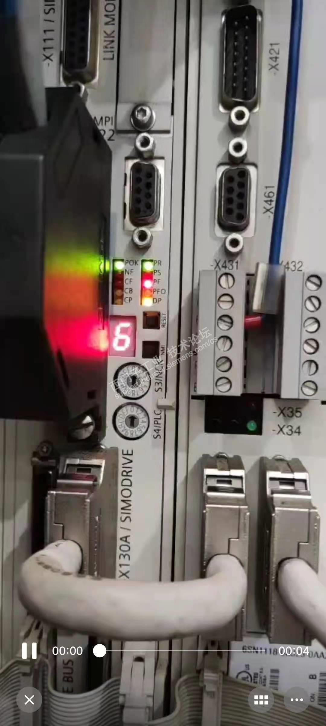

4-NCU的PF红灯亮  DP灯闪烁

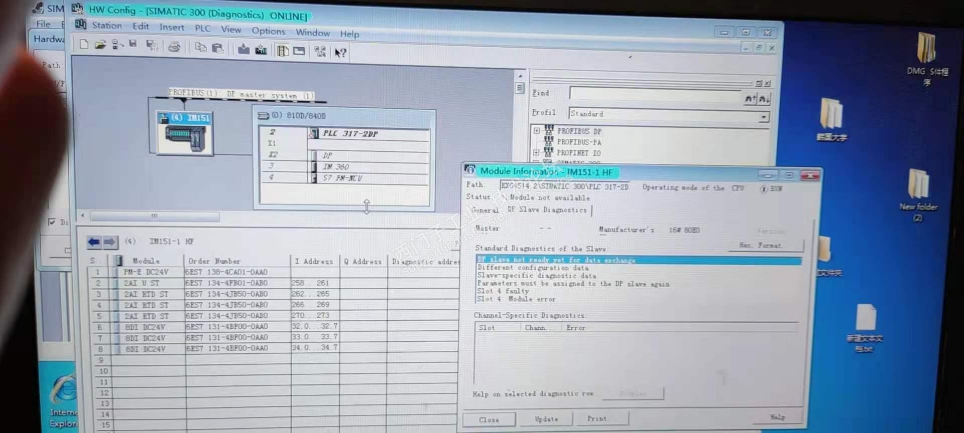

连接PLC后发现硬件组态与实际不符  除了从站4,其他从站没有发现  而且从站4少了I/O模块
换过从站4的接口模块没啥用
