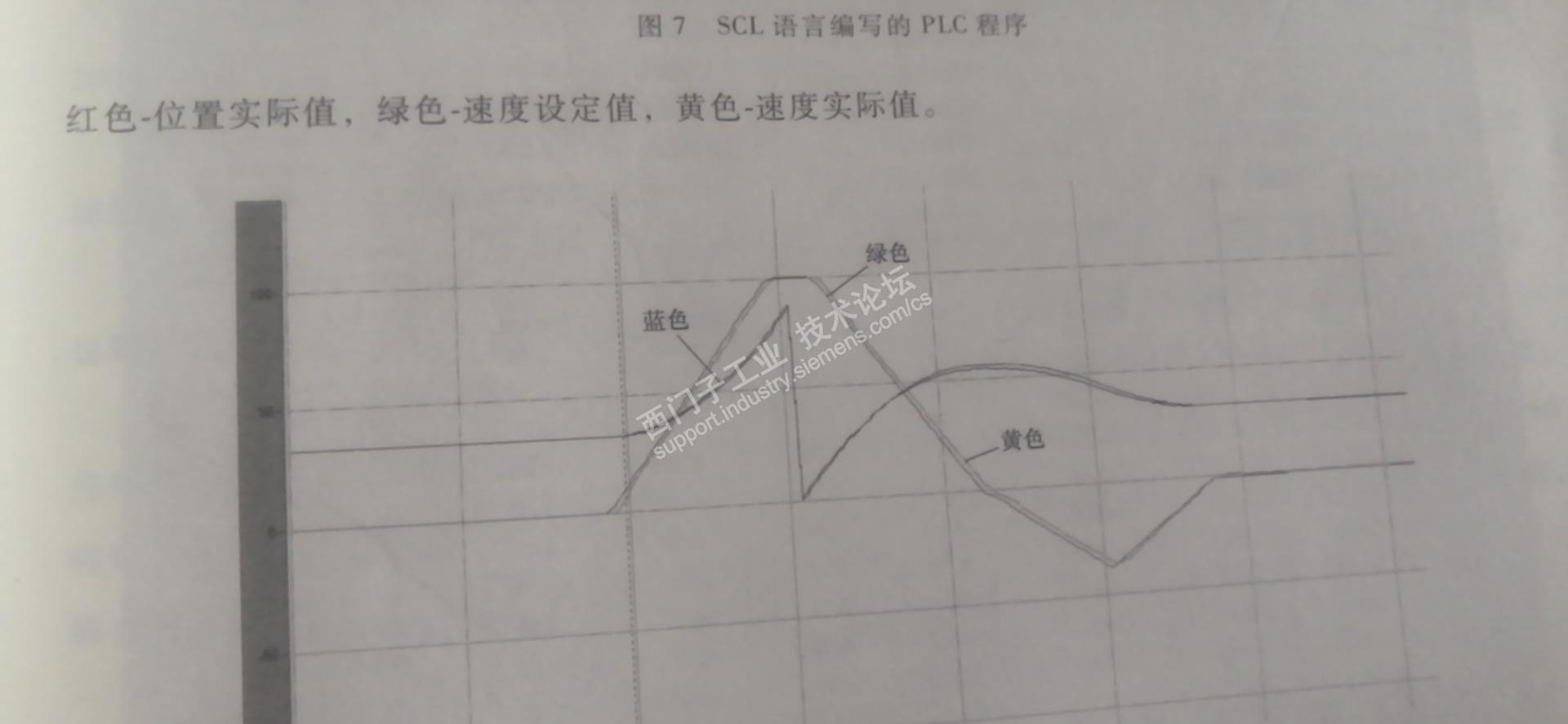

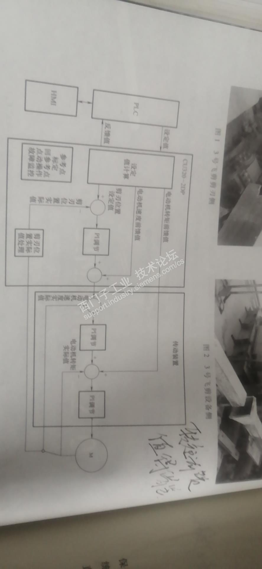

发布于 2021-08-03 09:20:37
14楼
以下是引用kdrjl在2021-08-03 08:26:58的发言 >13楼
如果没有SIMOTION,没有那个位置控制器呢?怎么办?自己会照猫画虎的搭一个嘛?
没问题啊。
前几天看西门子专家会议论文集2018, 里面有个飞剪的案例。 作者的思路是位置环PI, 加上速度前馈,转矩前馈。
这个速度前馈, 根据曲线分析, 应该是根据当前位置、速度, 用牛顿定律计算的一个匀减速速度; 转矩前馈, 我分析是做的一个惯量补偿;
所以说, 吃透原理,灵活应用。
