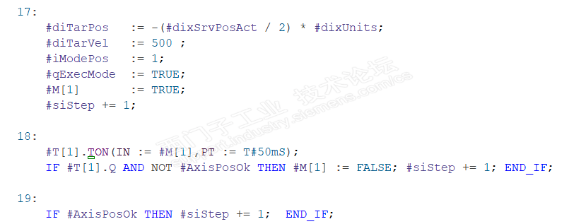

这多人浏览,居然没有一人指出问题?都是等看答案的?现在公告答案。是case指令引导了这一切。
