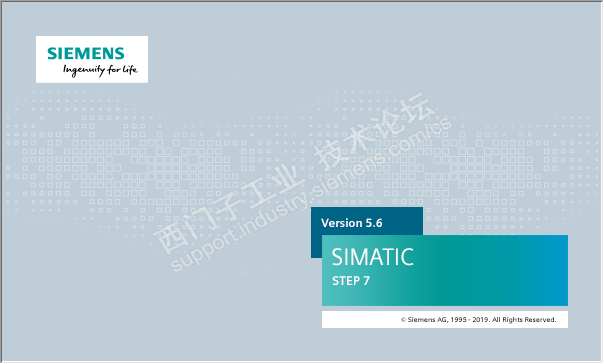

        确保系统是原版系统,Windows10有好多版本,一年更新两个版本,目前最新21H1,之前的有1709,1809版本。装step7 v5.6是在win10的低版本是没有问题的。在高版本1803(2018年4月更新)以上,会出现打不开的情况,这时就需要以管理员运行,然后你还会发现在输线圈或者引脚的变量名时,回车确定以后会跳转到主界面的情况,就是程序打开时最初始的那个界面,这样很麻烦,每次又要重新打开刚才编辑的块窗口,这是因为兼容性的问题,没有解决办法。

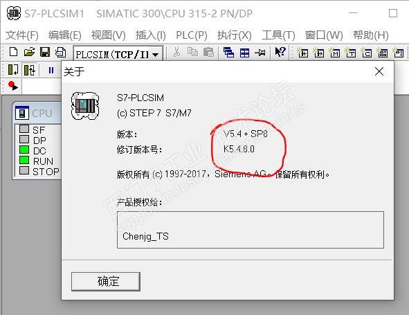

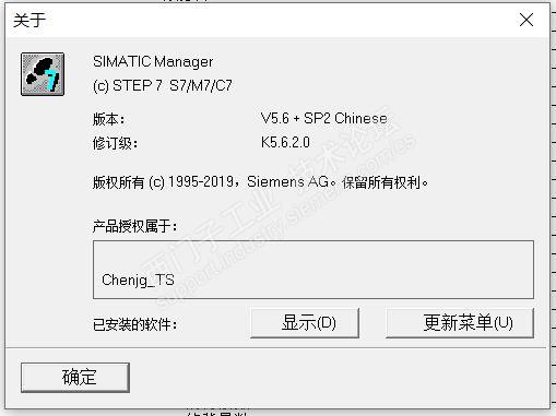

       因为我们的操作系统都可能更新的比较及时,所以最好的办法就是安装Step7 V5.6 SP2 Chinese版本,对应的仿真软件版本是plcsim v5.4 sp8,修订版本号:5.4.8.0。这时打开step7可以正常运行,仿真也可以正常运行。
