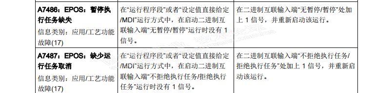

新手求教关于V90 PN版本只要一启动相对运动或者绝对运动伺服报错 代码A7486和A7487
奋进的小蜗牛
注册时间:2020-11-06
15671
2021-08-03 21:58:23
也查询
了手册,但还不知道怎么操作,没看懂.麻烦哪位高手给讲解下,不胜感激,最好配图,谢谢!
还有这个一直为TRUE
