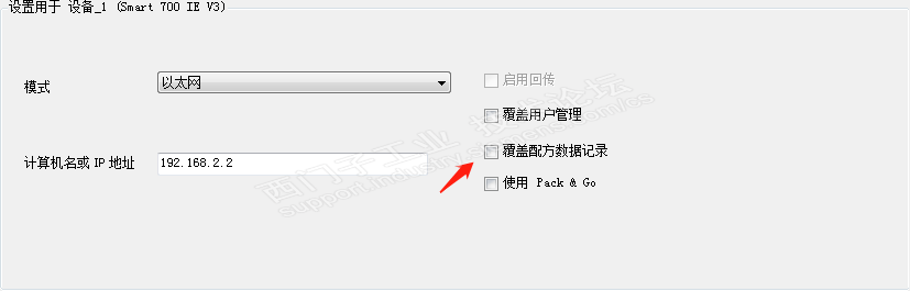

以下是引用qinlei在2021-08-02 11:55:15的发言 >2楼
没有勾选覆盖配方数据记录。
以下是引用RENHQ在2021-08-01 23:29:49的发言 >1楼:是不是改了配方结构...
引用1楼详细内容:
是不是改了配方结构,导致配方的数据不能用了
你下载的时候,选择下载配方数据了吗
实践证明,配方元素改动了,需要勾选。
