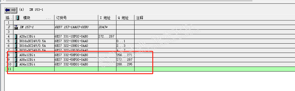

另外一个从站,最后三个模拟量输出8通道中间加一个4通道同样通讯不上,但把两个8通道的放在4通道的前面通讯就没有问题
现在从别处拿过来一个153再单独带同样的模拟量模块,也就是三个从站DP通讯就没有问题,给人的感觉就是153的带载能力有问题的样子
