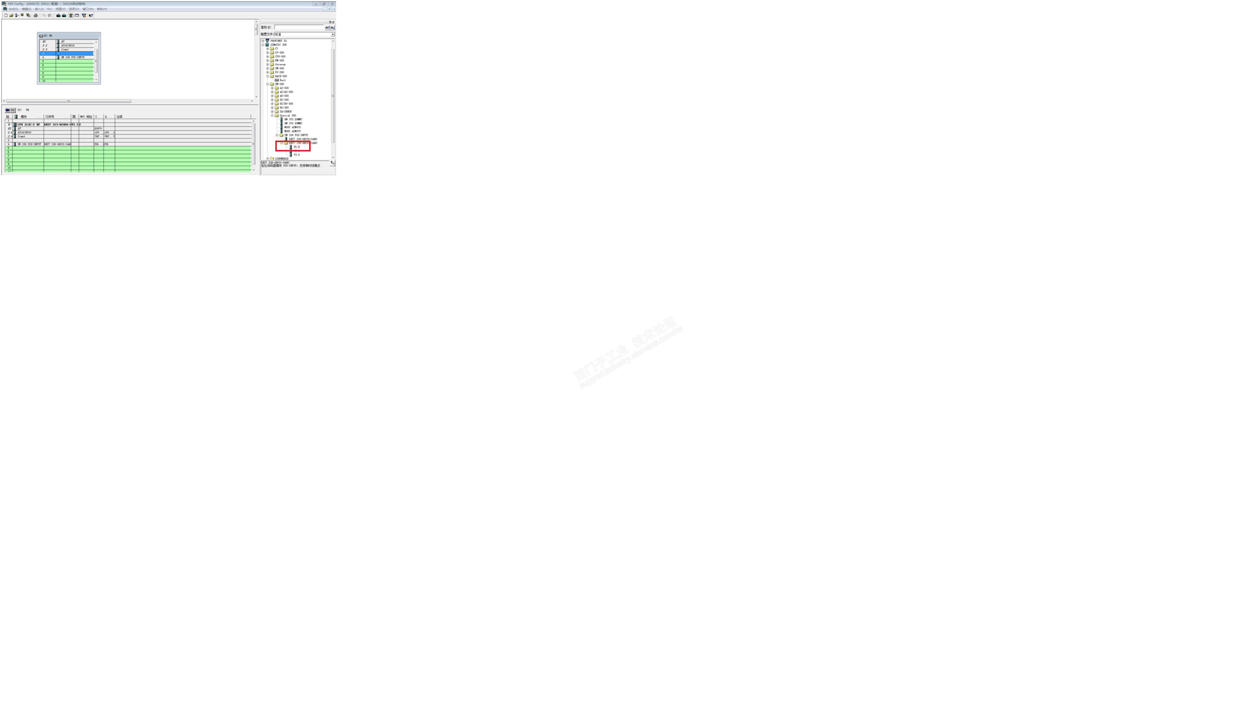

1)  创建一个测试项目,按实际硬件创建一个cpu,插入计数器模块SM338,版本V1.0图示:

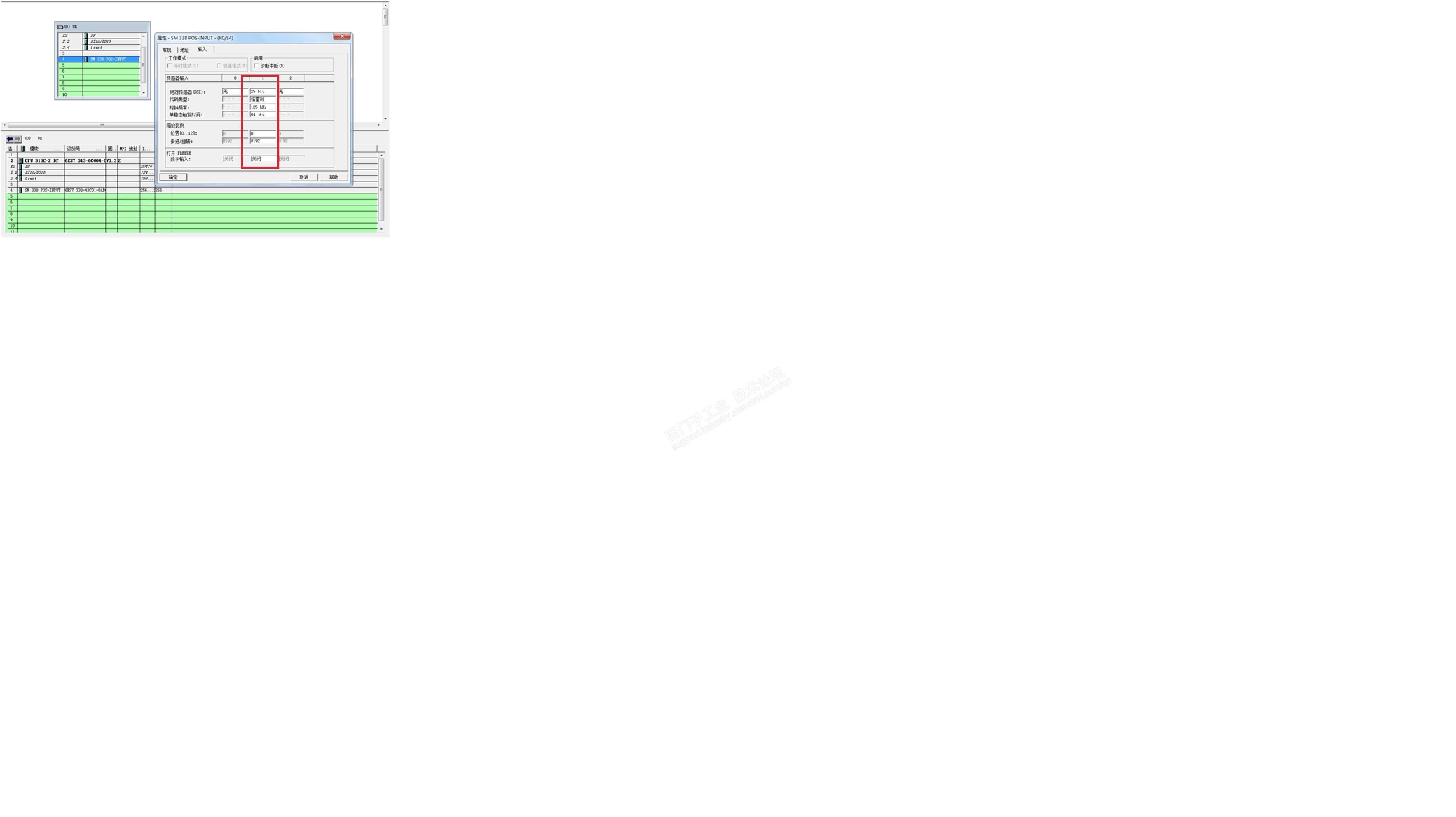

2)  根据上次诊断时的状态(该模块实际应用只是一个通道0,其它通道空余),我特意启动通道1,把通道0和通道3屏蔽,图示:

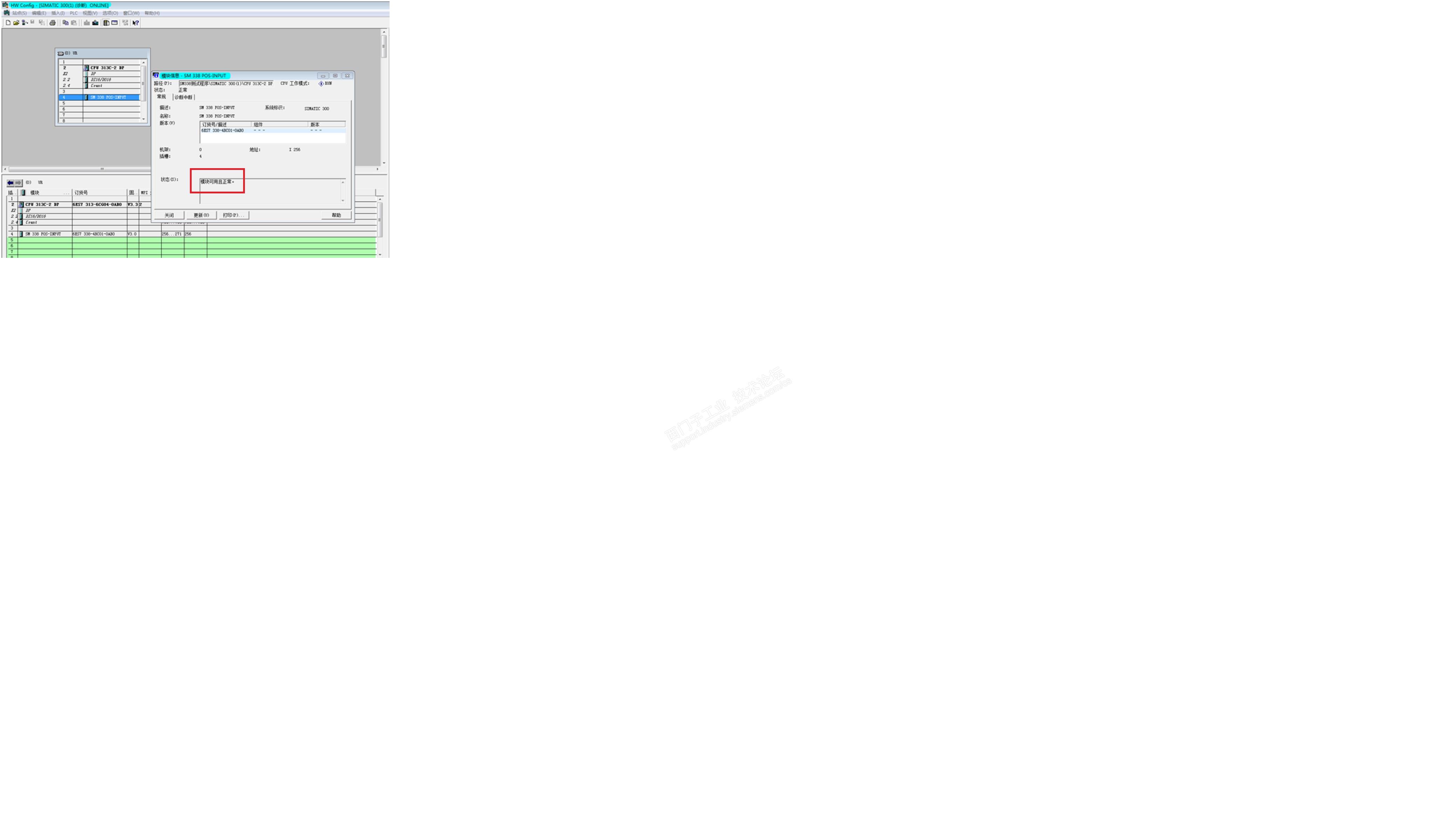

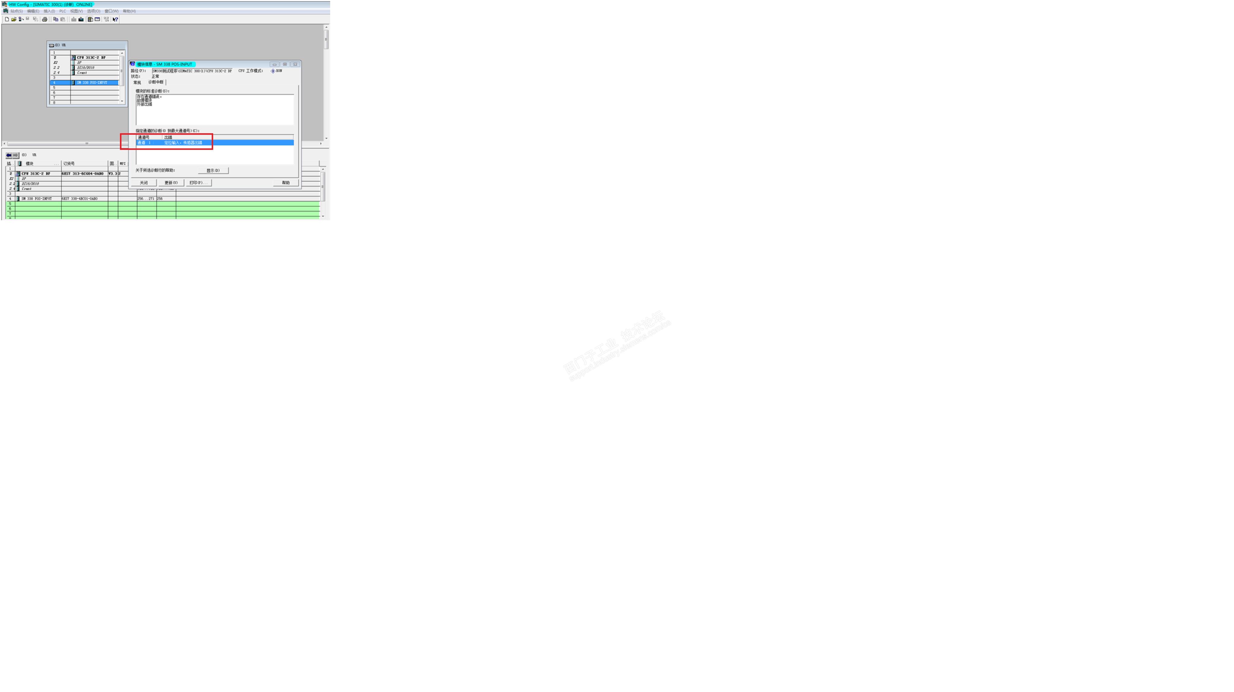

3)  在导轨上安装cpu及S338模块,连接好SM338模块外部传感器后,检查无误,上电将项目组态下载到cpu,启动初始化过程后,看到SM338模块报警,在硬件组态界面中在线,看SM338模块的诊断信息,图示:
报警信息显示为定位输入传感器出错,而非模块故障。我确认过该传感器是正常的(前一段时间刚刚测试过),但是,还是再拿来另一根相同的磁致位移传感器替换,测试结果仍然一样,报警信息为定位输入传感器出错。
手头上SM338备件还在采购中,没有模块替换,测试只能到此为止。可以肯定一点,传感器是正常的,模块是上次现场出现类似的报警替换下来的怀疑故障模块,基本确定是定位模块SM338硬件故障,只是想通过本次测试,找寻一下该模块故障时,可能出现的报警信息,但是,实际该模块显示是正常可用的,图示:
尝试着变更模块的版本,故障报警状态依然没有改变,判断为模块硬件故障,断电拆开模块外壳,也未发现什么明显的硬件可疑,重新回装模块,上电后,创建一个变量表,根据硬件地址写入PID地址监控,数据依旧为L#0,说明模块故障,没有正常工作。我保存着这个测试程序,待SM338模块到货后,再替换模块测试。
