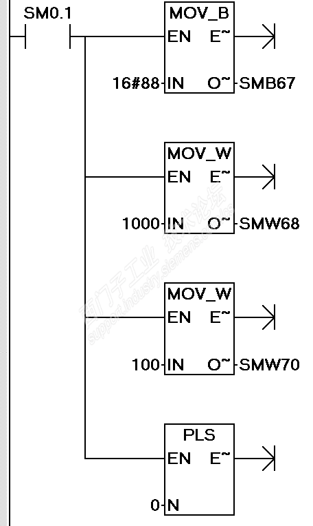

 搜索有关PMW脉冲输出的例子,应该有很多。
下面给你一个例子。开机Q0.0就一直有1Hz脉冲输出,占空比0.1    (脉冲周期1000mS  脉冲宽度100mS)
