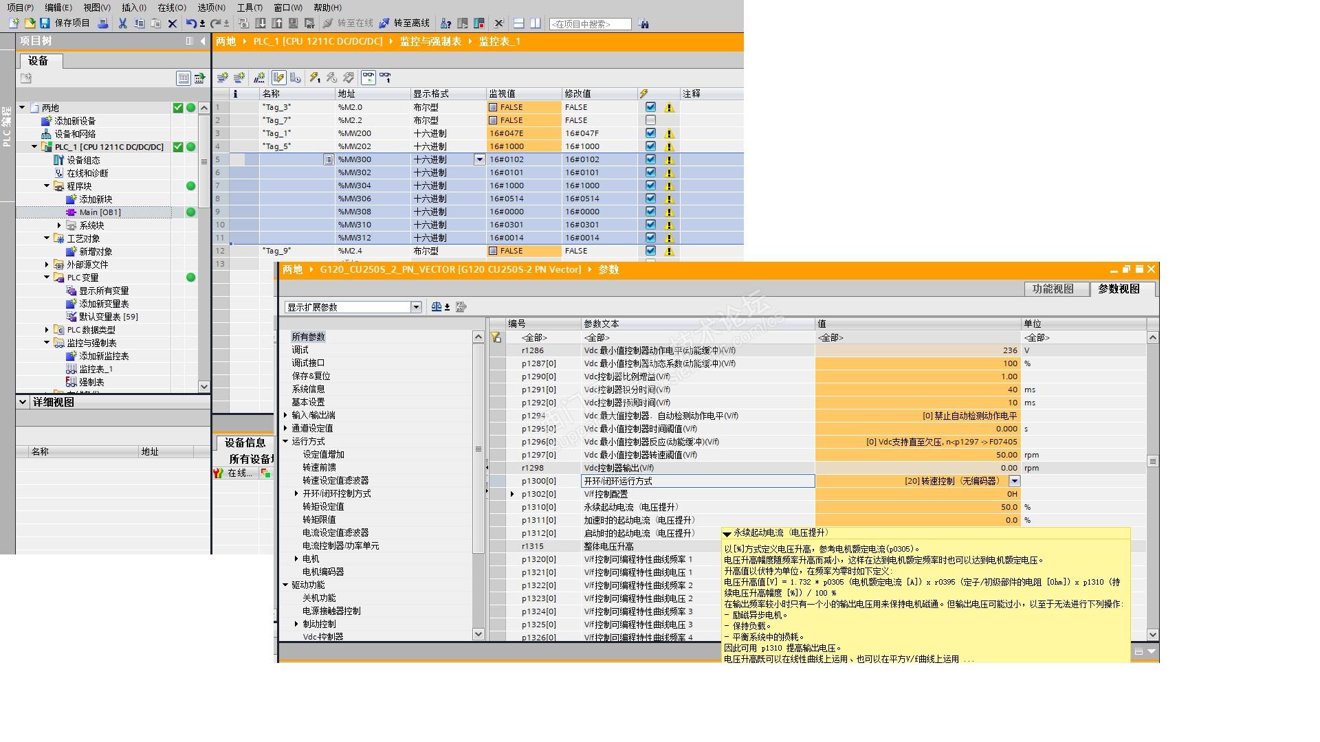

老师好:
单位的设备采用p1300=21的带编码器的速度控制。编码器故障后,采用非周期通讯更改P1300的值为20,即无编码器的速度控制。这样应急应用使设备先运行起来,这样有什么问题存在吗?
