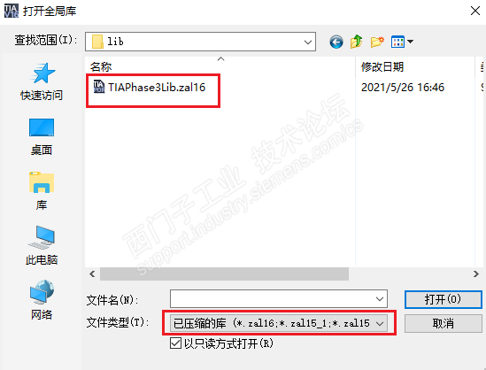

2、下载完成后的文件如下图所示

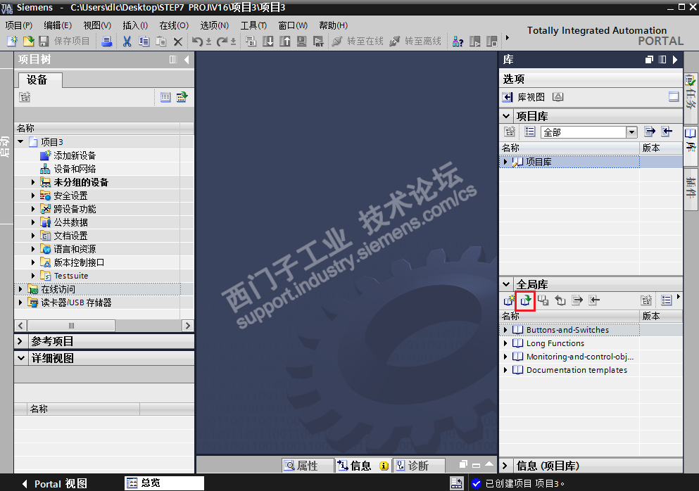

3、打开博途软件,在全局库界面里,点击打开按钮,如下图红色标注
4、在弹出的对话框里,文件类型选择已压缩的库,然后找到库文件,选中并点击打开按钮,如下图所示

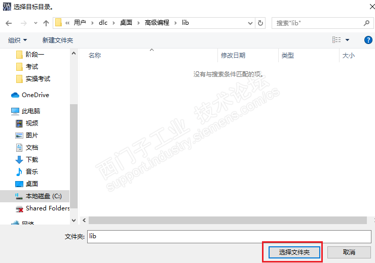

5、这时候还会弹出一个对话框,目的是为了选择一个路径,用于存放解压缩后的库。选择好路径后,点击选择文件夹按钮,如下图所示。

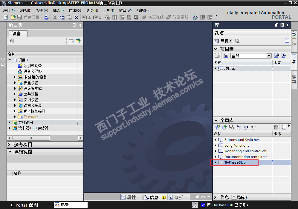

6、库文件就加载到全局库了,如下图所示。
