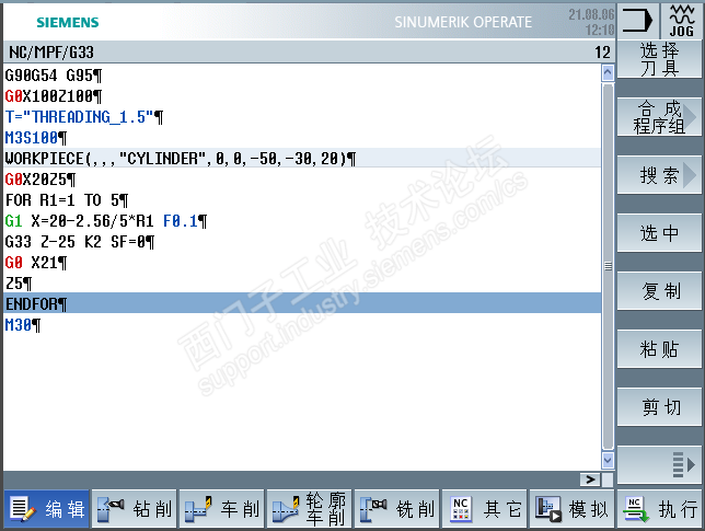

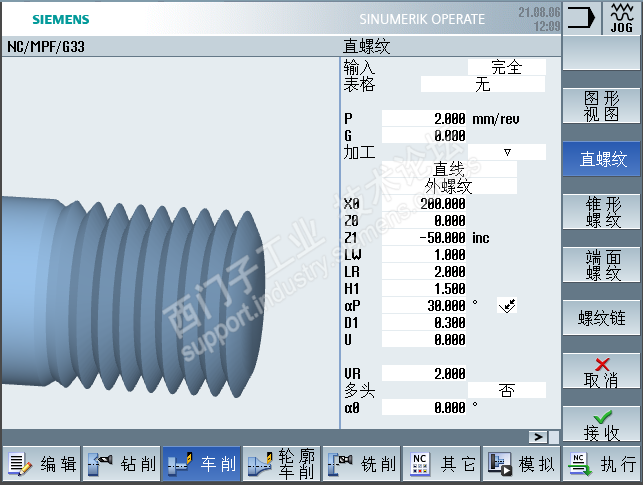

用西门子螺纹车削循环比较简单,参考下面的截屏:
如果要自己编,可以参考下面的程序:
